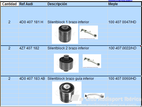

jafv Publicado 23 de Mayo del 2016 Denunciar Publicado 23 de Mayo del 2016 Yo no me dejaria liar por el taller y cambiaría los dos que están mal. Y si son precisamente los dos brazos tochos de abajo (uno de cada lado), por el precio yo te recomendaría cambiar solo el silentblock, salvo que el del taller te diga que también está mal la rótula del brazo, pero con el diagnostico que te han hecho no creo que ni lo haya mirado el mecánico. Estas son las referencias de los silentblocks de los brazos inferiores (para Allroad). 4D0407181H 4Z7407182 Y si las rótulas están mal, pues ya brazo completo. Responder

jafv Publicado 25 de Mayo del 2016 Denunciar Publicado 25 de Mayo del 2016 En Oscaro los tienes, aunque yo montaría los mejores que puedas, en mi opinion Meyle HD o los lemforder. Te dije dos, pero son tres silenblocks por lado: 4d0407181h brazo inferior delantero en el centro => 100 407 0047/HD Meyle4Z7407182 brazo inferior delantero desde chasis F4B-3-030 001 => 100 407 0022/HD Meyle4Z7407182G brazo inferior delantero hasta chasis F4B-3-030 0004D0407183AB brazo inferior trasero => 100 407 0060/HD Meyle Tienes kits en ebay completos por 250€, pero por lo que he visto en USA, suelen durar relativamente poco, 20-30.000 kms, pero a lo mejor es lo que tu haces en dos años. Y los brazos inferiores y superiores los puedes cambiar tu, excepto los que afectan al paralelo, mientras que para cambiar solo los silentblocks hace falta una prensa. Responder
japievaz Publicado 30 de Mayo del 2016 Autor Denunciar Publicado 30 de Mayo del 2016 Perdón Jafv pero corrígeme si me equivoco pero entonces la referencia 4Z7407182G brazo inferior delantero hasta chasis F4B-3-030 000, no es necesaria? Un saludo y muchas gracias por tu inestimable ayuda Responder
jafv Publicado 30 de Mayo del 2016 Denunciar Publicado 30 de Mayo del 2016 4Z7407182 brazo inferior delantero desde chasis F4B-3-030 001 => 100 407 0022/HD Meyle4Z7407182G brazo inferior delantero hasta chasis F4B-3-030 000 Xacto, o una u otra. Responder
