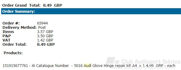

a4quattro Publicado 25 de Mayo del 2016 Denunciar Publicado 25 de Mayo del 2016 Yo después de varios intentos con otras opciones compré ese kit y funciona perfecto. Se monta en nada y aguanta. En cuanto a precio me salió por unos 11€, incluido el transporte desde UK. Lo compré aquí: www.i6automotive.co.uk ,pero recuerdo que quedaban pocas unidades. Todo es preguntar en el link de contacto por la referencia que hay al pié de la foto que paso. Responder
