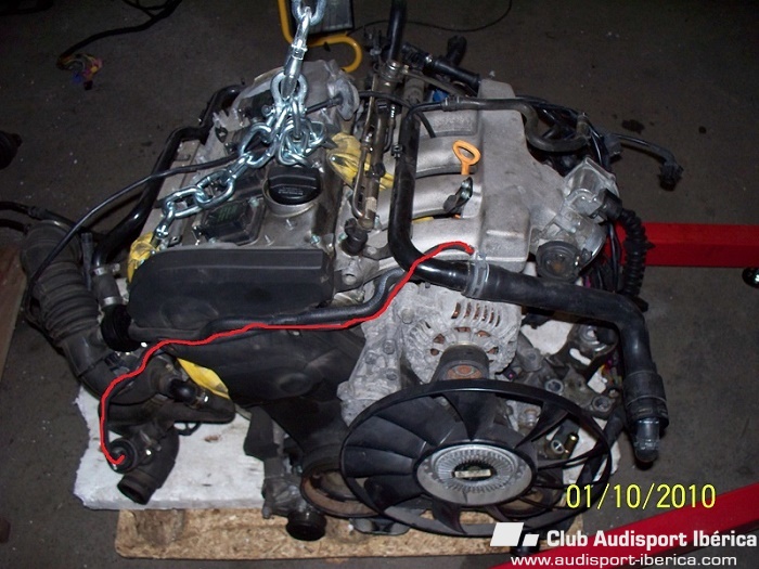

DoVerman Publicado 28 de Mayo del 2016 Autor Denunciar Compartir Publicado 28 de Mayo del 2016 A ver, puedes para otra vez intentar hacer lo que yo he hecho y es poner en el buscador de imagenes del google motor aeb audi, asi te puedes encontrar esto: El regalito parece como un tubo de respiración, posiblemente lo hayan puesto por que se almacene humedad dentro. Y la centralita....pues es que eso es la referencia del aislante donde va escondida la centralita, tienes que mirar dentro y si quieres saber si esa centralita va con madno te vas a bricos que hay uno con un pdf de poner mando oem que al final salen todas las referencias que lo llevan. Lo del liquido de la direccion es que veo que poco has leido por este subforo por que sino sabrias que solo se le puede poner uno y es el que sale marcado en el deposito de la misma el G002000 que está sustituido por el G004000 que en cualquier conce VAG lo encuentras y no es mucho mas caro que cualquier otro que encuentres en un norauto. Conclusión: como dices prueba antes de preguntar a diestro y siniestro, usar el buscador del foro o casi mejor en el mismisimo google que te puede sorprender, que de estos coches está casi todo dicho, hay mucha información aqui. El liquido de direccion lo e buscao en el foro y en google y no lo e visto, la foto no me a resuelto la duda no controlo tanto lo siento El tubo me dicen que si va hacia dentro igual es una chapuza para el bacio del cierre centralizao, tengo que mirar que estos dias llueve y yo el coche lo toco al descubierto ajaja Responder Enlace al comentario Compartir en otros sitios web More sharing options...

Athabasco Publicado 29 de Mayo del 2016 Denunciar Compartir Publicado 29 de Mayo del 2016 Pues chico no se como buscaras yo he puesto en el google liquido direccion audi a4 b5 y en las dos primeras respuestas ya lo explica claro y conciso por que encima son post mios del foro... La foto lo mismo, tu has pedido que si sabemos a donde va a parar el tubo ese y es lo que se ha hecho, solo hay que seguirlo Y lo del otro tubo pues ya te ha contestado seresmi, el mio no lo lleva pero será por que es mas nuevo y por lo que sea se ha anulado. De todas formas quiero que sepas una cosa y que entiendas que para muchos es fustrante que se haga un acopio de información por la cual se pregunta y la repuesta sea: "Puf, eso para mi ya es mu complicao..." (que es lo que das a entender) por que entonces en la proxima, la respuesta será: "..neng llevalo al mecanico..." por que para que voy yo a perder el tiempo en hacer lo que tu no sabes que es ni siquiera usar el buscador y un minimo de información, siento si esto te molesta, pero es lo que hay. Responder Enlace al comentario Compartir en otros sitios web More sharing options...
seresmi Publicado 30 de Mayo del 2016 Denunciar Compartir Publicado 30 de Mayo del 2016 El "regalito" en cuestión, es el tubo de aireación del depósito de combustible. Va conectado a la boca de llenado y el extremo inferior va a la rejilla de ventilación. Saludos. Responder Enlace al comentario Compartir en otros sitios web More sharing options...

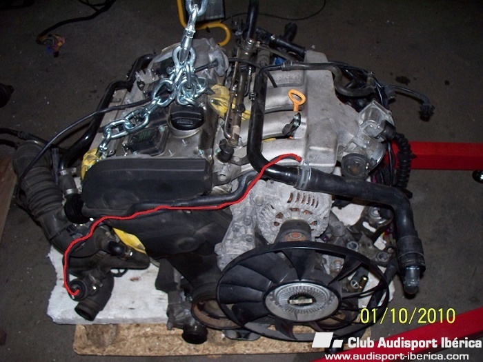

kintxo82 Publicado 2 de Junio del 2016 Denunciar Compartir Publicado 2 de Junio del 2016 Pues chico no se como buscaras yo he puesto en el google liquido direccion audi a4 b5 y en las dos primeras respuestas ya lo explica claro y conciso por que encima son post mios del foro... La foto lo mismo, tu has pedido que si sabemos a donde va a parar el tubo ese y es lo que se ha hecho, solo hay que seguirlo ghj.jpg Y lo del otro tubo pues ya te ha contestado seresmi, el mio no lo lleva pero será por que es mas nuevo y por lo que sea se ha anulado. De todas formas quiero que sepas una cosa y que entiendas que para muchos es fustrante que se haga un acopio de información por la cual se pregunta y la repuesta sea: "Puf, eso para mi ya es mu complicao..." (que es lo que das a entender) por que entonces en la proxima, la respuesta será: "..neng llevalo al mecanico..." por que para que voy yo a perder el tiempo en hacer lo que tu no sabes que es ni siquiera usar el buscador y un minimo de información, siento si esto te molesta, pero es lo que hay. Me acabo de dar cuenta que puede que tenga mal montado el tubito rojo... Responder Enlace al comentario Compartir en otros sitios web More sharing options...
