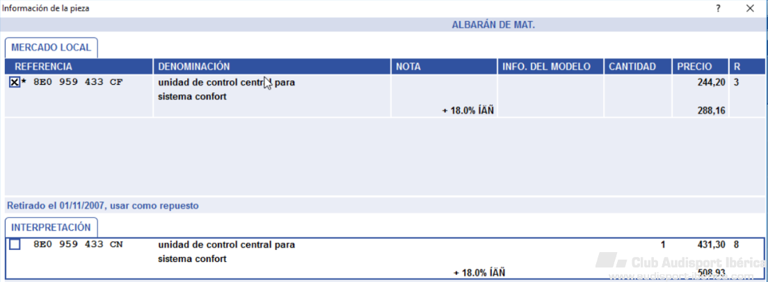

Carlisu84 Publicado 24 de Mayo del 2016 Denunciar Publicado 24 de Mayo del 2016 has echado un vistazo por ebay.de suelen tener mas cosillas para los nuestros ademas mira estas que son compatibles. Responder
A18ert Publicado 24 de Mayo del 2016 Autor Denunciar Publicado 24 de Mayo del 2016 Hola Carlisu84, lo que tu as puesto de donde sabes de es compatible mis letras CD con las tuyas CF o CN?? De compro de segunda amano seguro lo va a reconocer mi coche o tengo que hacerle algo...y como o donde se hace? Responder
Angelito a4 Publicado 25 de Mayo del 2016 Denunciar Publicado 25 de Mayo del 2016 Las letras CF ó CN son posteriores a la tuya, con lo cual son más nuevas/modernas, que viene a ser una revisión de la que tu llevas. En cualquier caso, sea nueva o de segunda mano, tendrás que casarla con tú coche y codificarla mediante VagCom. Enviado desde mi E6533 mediante Tapatalk Responder
