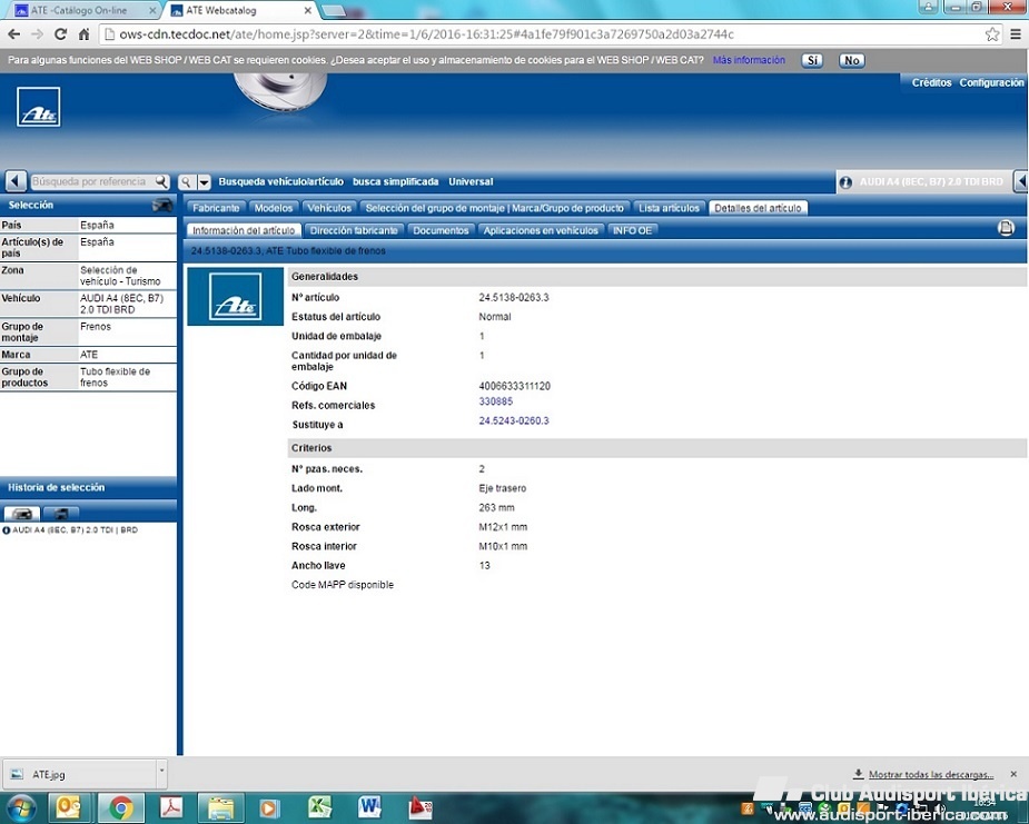

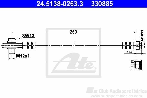

Peixet Publicado 1 de Junio del 2016 Denunciar Publicado 1 de Junio del 2016 Así es, como comenta elgrajo, todos los B6 y B7 llevan los mismos latiguillos, da igual el motor o la tracción que tengan. Y todos llevan 4 latiguillos (uno por pinza). Te paso un documento extraído de la página de ATE dónde creo que tienes las medidas que me pedías. Responder
Peixet Publicado 1 de Junio del 2016 Denunciar Publicado 1 de Junio del 2016 Por si quieres consultarlo, el enlace es este: http://ows-cdn.tecdoc.net/ate/home.jsp?server=2&time=1/6/2016-16:37:8#9f0a7faf39ddd73a2e22f14a94f205fa Y te muestra la información de la pieza en una ventana como esta: Responder

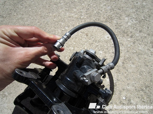

Peixet Publicado 1 de Junio del 2016 Denunciar Publicado 1 de Junio del 2016 Te paso esta otra foto por si te resulta útil: Responder
GoNzCiD Publicado 1 de Junio del 2016 Autor Denunciar Publicado 1 de Junio del 2016 Muchas gracias Me vale perfecto Enviado desde mi MI 2S mediante Tapatalk Responder
