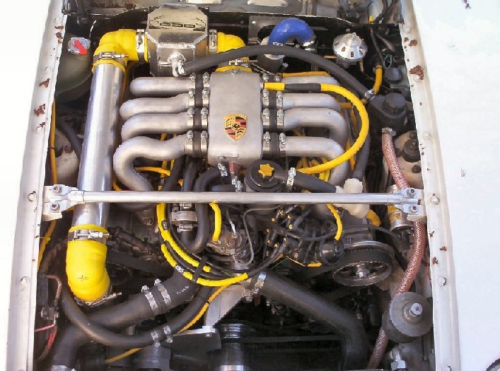

SportQuattroLOVE Publicado 27 de Junio del 2005 Denunciar Publicado 27 de Junio del 2005 Para retomar el tema... el muelle que noaparece en la foto?? Aun no he abierto ninguna pero debe estar en el paso entre la 1ª y la 2ª foto no? Responder
Joseps Publicado 27 de Junio del 2005 Denunciar Publicado 27 de Junio del 2005 Ya que retomas el temo me engancho yo tambien! El muelle esta en la foto 0 , nada mas quitar los 6 tornillos de la tapa sale. En la tapa hay un asiento para el muelle y el otro extremo apoya en el vastago. La cosa es que yo ayer estaba pruebas de presurizado del circuito y uno de los puntos donde encontre que perdia algo de presion fue por uno de los tornillos de la tapa. raroraroraro. Total que acabe levantándola para echar un vistazo pero no pase de quitar tapa y muelle. la membrana parece que estaba vieja pero entera y en cuanto encuentre sellador de juntas le pondre un poco a ver si se arregla. De todas formas no me atrevi a seguir desmontando mas alla de la primera foto por miedo a romper algo: ¿Para quitar la tuerca que sujeta el vastago a la membrana (me parece que en la primera foto ya esta quitada) hay que tener alguna precaucion especial? me dio miedo meter ahi llave sin sujetar en ningun sitio.... Responder
wastegate Publicado 27 de Junio del 2005 Autor Denunciar Publicado 27 de Junio del 2005 (editado) Veo que habeis retomado el tema jejejejej..............SportQuattroLove me sorprende con la cantidad de cosas que haces que no hayas desmontado nunca ninguna .............Como veis en las fotos es facilillo. Para sacar la membrana hay que sacar la tuerca central, pero hay que agarrar con fuerza la carcasa ( digo con fuerza no a lo besstia jejejejeje ), por que si no os girará la cazoleta y la membrana pudiendose romper esta, y sale por que yo la he sacado en dos coches distintos........Aprovechar y cambiar esa membrana que es económica ( Joseps, si pierde aire por alguna tuerca de la tapa de arriba tiene que estár la membrana perforada y te saldría aire por la compensación de aire, ese tubito suelto arriba ), una vez sacada la membrana y la cazoleta no queda más que el eje que veis, pero que no sale hasta que no se desmonte por completo la válvula. Con el asunto de presurizar el circuito yo concretamente tenía un pequeño escape a traves del sello de la válvula ( hay quién dice que es normal y quién dice que nó, de todas maneras si sella hermética mejór, por el tema del par ). Si teneis alguna dudillla nno dudeis en preguntar Ta luego. Pd. Por cierto Joseps, me alegro que hayas aparecido denuevo. Editado 27 de Junio del 2005 por wastegate Responder
Joseps Publicado 27 de Junio del 2005 Denunciar Publicado 27 de Junio del 2005 Agradecido por la postdata wastegate Pues lo de la membrana tambien lo pense yo pero que va, aparentemente esta intacta y el problema es que sella mal creo solo donde asienta ese tornillo. De todas formas si dices que es barata empezaré a ahorrar para el cambio. Dudillas... ya empezaré a disparar ya. no sabes lo que has dicho con esa oferta Pasado mañana espero estar ya por casa y seguir peleandome con el tema de las perdidas de presión, que en cuanto arregle esto de la valvula de descarga y una fuga esquiva que no consigo ubicar me toca presurizar el colector de admision... miedo me da lo que pueda escapar por ahi. ¿Has hecho tu pruebas a buscar perdidas? Responder
