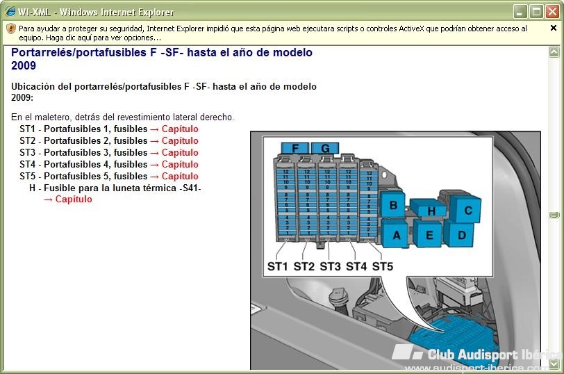

matraca Publicado 11 de Junio del 2016 Denunciar Publicado 11 de Junio del 2016 Nadie sabe aun como se podría quitar? Leí de quitar un fusible pero no se cual es y mirando el libro de instrucciones ningún fusible figura como de presión neumáticos ni nada. Muchas gracias. Un saludo. lo tienes en el maletero, a tu derecha suerte campeón Responder

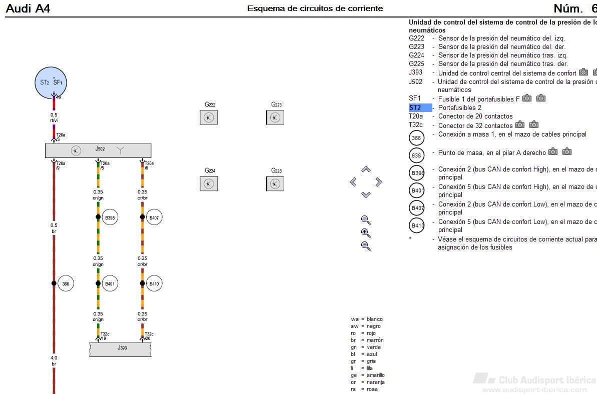

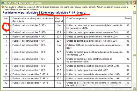

Carfersel Publicado 11 de Junio del 2016 Autor Denunciar Publicado 11 de Junio del 2016 Nadie sabe aun como se podría quitar? Leí de quitar un fusible pero no se cual es y mirando el libro de instrucciones ningún fusible figura como de presión neumáticos ni nada. Muchas gracias. Un saludo. 1a.JPG2a.JPG 3a.jpg lo tienes en el maletero, a tu derecha suerte campeón Muchisisisimas gracias compi mañana lo pruebo jajajaja mi salvaciónBuenas noches Un saludo Responder

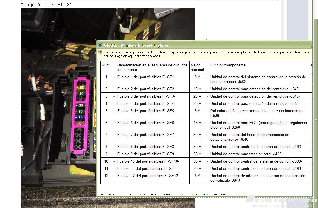

Carfersel Publicado 12 de Junio del 2016 Autor Denunciar Publicado 12 de Junio del 2016 Nadie sabe aun como se podría quitar? Leí de quitar un fusible pero no se cual es y mirando el libro de instrucciones ningún fusible figura como de presión neumáticos ni nada. Muchas gracias. Un saludo. 1a.JPG2a.JPG 3a.jpg lo tienes en el maletero, a tu derecha suerte campeón Es algún fusible de estos?? Responder
matraca Publicado 12 de Junio del 2016 Denunciar Publicado 12 de Junio del 2016 FICHA NEGRA.....primero comenzando desde abajo QUE ES LO QUE ME PERDÍ? no lo tienessssss Responder
