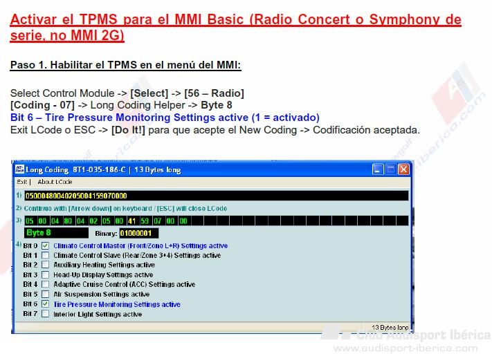

matraca Publicado 12 de Junio del 2016 Denunciar Publicado 12 de Junio del 2016 pon la codificación de fecha 16 mayo 2016 20:38:43 Esa es la originaria primero activaste mas cosas en el modulo 17 que el tpms Intenta por todos los medio empezar desde el ajuste 0, esa fecha en concreto ESA ES LA INICIAL 0F 04 09 00 36 00 00 08 05 00 00 ya me contaras Responder
Carfersel Publicado 12 de Junio del 2016 Autor Denunciar Publicado 12 de Junio del 2016 pon la codificación de fecha 16 mayo 2016 20:38:43 Esa es la originaria primero activaste mas cosas en el modulo 17 que el tpms Intenta por todos los medio empezar desde el ajuste 0, esa fecha en concreto ESA ES LA INICIAL 0F 04 09 00 36 00 00 08 05 00 00 ya me contaras De acuerdo, muchísimas gracias por tu ayuda. Cuando lo haga aviso Muchas gracias Un saludo Responder
matraca Publicado 12 de Junio del 2016 Denunciar Publicado 12 de Junio del 2016 tampoco veo que as modificado el modulo de radio el 56, no sale por ninguna parte Responder
Carfersel Publicado 12 de Junio del 2016 Autor Denunciar Publicado 12 de Junio del 2016 Es que tengo mmi 2g, seguí los pasos de vwgolf. Un saludo Responder
Carfersel Publicado 15 de Junio del 2016 Autor Denunciar Publicado 15 de Junio del 2016 (editado) tampoco veo que as modificado el modulo de radio el 56, no sale por ninguna parte as.JPG SOLUCIONADO!! OLE! OLE! Resulta que la codificación que había que hacer en el modulo 7 creo que era channel 1 tenia puesta 62751 y me salía lo de presión neumáticos en gris, y le sumé 16 y se quito y como le active tpms en abs y instruments, leía como un error, o sea que ahora volví a poner 62751 y voilá aparece el menu con lo de memorizar presión y todo, el error fuera y tpms activado! Estoy que tiro cohetes jajajaja Muchísimas gracias a todos vosotros por la ayuda Un abrazo familia! Editado 15 de Junio del 2016 por Carfersel Responder
