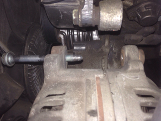

manutdi Publicado 29 de Mayo del 2016 Denunciar Publicado 29 de Mayo del 2016 Hola buenas, escribia para haber si me podiais echar una mano, mi a4 1.9 hace unos dias me hacia un ruido raro metalico, como que algo vibraba, hoy que lo he vuelto a cojer le he echado un vistazo al motor y lo que le pasa es que el tornillo izq. Del alternador esta pasado y no rosca, quiero sacarle pero por su largura no puedo, me choca contra el viscoso. Tengo que desmontar el viscoso para sacar ese tornillo? O como saco el alternador completo? Un saludo y perdon por el toston Gracias a todos Enviado desde mi iPhone utilizando Tapatalk Responder
sata Publicado 29 de Mayo del 2016 Denunciar Publicado 29 de Mayo del 2016 Si choca con el viscoso,....tendrás que sacar el viscoso. Con un poco de maña, el viscoso sale sin tan siquiera desplazar el frontal. Responder
manutdi Publicado 29 de Mayo del 2016 Autor Denunciar Publicado 29 de Mayo del 2016 Como se quita el viscoso? He estado mirando esta tarde y solo le e visto una tuerca en el eje, es de ahi? Como se sujeta por el otro lado? Me parece raro que para quitar el alternador haya que soltar el viscoso.. Nose todo puede ser Enviado desde mi iPhone utilizando Tapatalk Responder
sata Publicado 29 de Mayo del 2016 Denunciar Publicado 29 de Mayo del 2016 Pues si no recuerdo mal va cojido por detrás con un tornillo de allen 8 Enviado desde mi Aquaris X5 mediante Tapatalk Responder
Daltdunpi Publicado 30 de Mayo del 2016 Denunciar Publicado 30 de Mayo del 2016 Algunos alternadores no necessitas sacar del todo el tornillo porque el soporte lleva un corte, puede que te sea mas facil sacar el alternador. Enviat des del meu C5303 usant Tapatalk Responder
manutdi Publicado 30 de Mayo del 2016 Autor Denunciar Publicado 30 de Mayo del 2016 Pues imagino que sera asi, porque lo de soltar el viscoso para quitar el alternador lo veo raro, esta tarde soltare el alternador entero haber si puedo y os comento. Muchas gracias por todo Enviado desde mi iPhone utilizando Tapatalk Responder
Tolo Publicado 30 de Mayo del 2016 Denunciar Publicado 30 de Mayo del 2016 En mi coche siempre que tengo que sacar el alternador (lo saqué unas cuantas veces...) tengo que aflojar el viscoso. No hace falta sacarlo, lo dejas caer y ya sale el tornillo. Tengo que "sujetar" el viscoso con una "llave de puntos" que se encajan en el rotor del ventilador y aflojar un tornillo Allen 8mm, por detrás. Responder
manutdi Publicado 30 de Mayo del 2016 Autor Denunciar Publicado 30 de Mayo del 2016 Vale, lo tendre en cuenta por si no se puede sacar como dice daltdunpi. Tu coche tambien es a4 1.9? Un saludo y muchas gracias Enviado desde mi iPhone utilizando Tapatalk Responder
Tolo Publicado 30 de Mayo del 2016 Denunciar Publicado 30 de Mayo del 2016 Sí sí, es un 1.9 tdi 130 A4 B6 Responder
manutdi Publicado 30 de Mayo del 2016 Autor Denunciar Publicado 30 de Mayo del 2016 Vale, el mio es b5 y el 110, haber si hay suerte y no es necesario quitar el viscoso porque para acceder a la parte de atras esta muy jodido, creo que tendre que quitar el frente o minimo desplazarlo. Un saludo, gracias Enviado desde mi iPhone utilizando Tapatalk Responder
manutdi Publicado 3 de Junio del 2016 Autor Denunciar Publicado 3 de Junio del 2016 Muy buenas, ya esta solucionado al final no es necesario soltar el viscoso, como decia el compañero daltdunpi el tornillo izq tenia un corte y por ahi salia el tornillo. Muchas gracias por la ayuda Un saludo Enviado desde mi iPhone utilizando Tapatalk Responder
