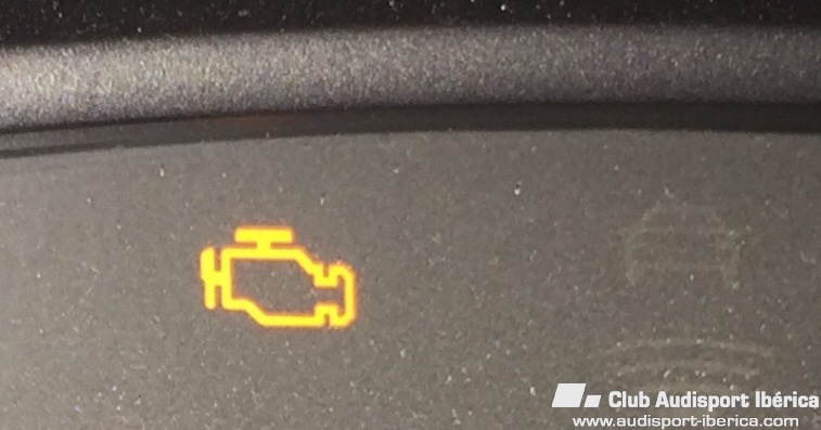

GMX Publicado 30 de Mayo del 2016 Denunciar Publicado 30 de Mayo del 2016 (editado) Buenos días. Ayer al poner en marcha el coche se me encendió el aviso de la foto adjunta. Por más que miré en el manual no encontré ese aviso, aunque era evidente que era algo relacionado con el motor. Es en amarillo (no en rojo) y no va acompañado de ninguna descripción ni pitido, como por ejemplo como cuando se me fundió una bombilla. Mirando en internet he visto que ese indicador corresponde a "Engine malfunction" y recomienda llevarlo al servicio técnico. Hace poco le cambié los filtros de aire, ¿puede ser algo así o será algo más serio? Editado 30 de Mayo del 2016 por GMX Responder
canijo Publicado 30 de Mayo del 2016 Denunciar Publicado 30 de Mayo del 2016 A mi me sale cada vez con mayor frecuencia, en mi caso es por la EGR que debe estar sucia o estropeada. Pásale el VAG a ver. Responder
GMX Publicado 30 de Mayo del 2016 Autor Denunciar Publicado 30 de Mayo del 2016 Y el VAG me dice exactamente de qué es? Es que con 7 años ya todo lo que pueda evitar el servicio técnico oficial, mejor. Y si en un taller de barrio me lo arreglan. Muchas gracias Responder
canijo Publicado 30 de Mayo del 2016 Denunciar Publicado 30 de Mayo del 2016 Y el VAG me dice exactamente de qué es? Es que con 7 años ya todo lo que pueda evitar el servicio técnico oficial, mejor. Y si en un taller de barrio me lo arreglan. Muchas gracias El VAG normalmente te dice el componente que da el fallo pero depende de lo que ponga hay que interpretarlo para ver si es el componente o algo que produce el fallo porque puede ser que al propio componente le llegue una lectura errónea. Responder

lomoi Publicado 30 de Mayo del 2016 Denunciar Publicado 30 de Mayo del 2016 Esa luz puede ser mil cosas, sin pasar el vag para tener más datos... no sé de donde sacáis que tiene que ver con el filtro de partículas. El icono de filtro es otro y cuando se peta sale en color naranja y el coche entra en modo safe. Añado que es imposible cambio de filtro por 230€ cuando sólo la pieza pasa de mil euros... Enviado desde mi HUAWEI GRA-L09 mediante Tapatalk Responder

YPSMAV Publicado 4 de Octubre del 2016 Denunciar Publicado 4 de Octubre del 2016 Es cierto que es luz amarilla puede ser por cualquier componente del motor que falle. En mi caso has sido la sonda lambda (que todavía no he cambiado). Sent from my phone Responder
