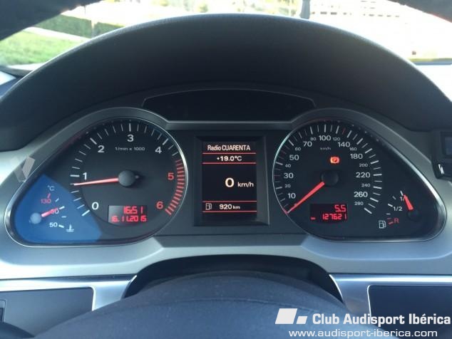

tete23 Publicado 30 de Mayo del 2016 Denunciar Publicado 30 de Mayo del 2016 buenas, mi coche es de abril del 2006 y tiene el mismo marcador que el de la foto. esta es de noviembre, hay posibilidad o es imposible por que mejoraron las centralitas..... un saludo y gracias, la verdad que mola verlo en digital .... Responder
goodwines Publicado 30 de Mayo del 2016 Denunciar Publicado 30 de Mayo del 2016 Hola compañero! Por lo que yo tengo entendido, y es que en su dia tambien lo mire, es imposible ponerselo al nuestro, a no ser que ya nos metamos en cambios de centralitas o fis, pero de eso ya no tengo ni idea. Responder
tgmourino Publicado 30 de Mayo del 2016 Denunciar Publicado 30 de Mayo del 2016 Yo casi aseguro que depende de la versión de SW del cuadro de instrumentos y/o de la electrónica del anillo de dirección. El valor en km/h está deisponible en el canal 1 o 2 del cuadro de instrumentos Enviado desde mi LG-D855 mediante Tapatalk Responder
alcoscar Publicado 31 de Mayo del 2016 Denunciar Publicado 31 de Mayo del 2016 La opcion mas aconsejable y barata es el cambio del cuadro al del restilling. Yo lo tengo y hace test de agujas, sale velicidad en digital y cuenta vueltas con indicador del turbo, aunque esto ultimo no sirve de nada porque no va Responder
gonchito Publicado 31 de Mayo del 2016 Denunciar Publicado 31 de Mayo del 2016 buenas, mi coche es de abril del 2006 y tiene el mismo marcador que el de la foto. esta es de noviembre, hay posibilidad o es imposible por que mejoraron las centralitas..... un saludo y gracias, la verdad que mola verlo en digital ....76061656267.jpg Esta opción viene emparejado con el MMI 3G del restiling, cambiando solo el cuadro creo que no harías nada..... Responder
alcoscar Publicado 31 de Mayo del 2016 Denunciar Publicado 31 de Mayo del 2016 si, creeme que si lo cambias se puede, yo pase a 3g completo y lo del cuadro lo deje como opcional lo que pasa que al final lo saque a buen precio y cambie cuadro y clima, pero el conector del cuadro es el mismo en las dos verisiones. Eso si, necesitas liberar en conce Responder
multi2.8 Publicado 31 de Mayo del 2016 Denunciar Publicado 31 de Mayo del 2016 Bueno. Primero empieza por ver que en la palanca de la derecha la de los limpias. Por abajo tiene un botón que va cambiando los menús de dicha pantalla. Apretandolo suavemente con toques cambia de menú consumo 1 a medias de consumo luego velocidad media y por último la velocidad en digital. Si no te sale lo puedes programar con vag que en ese año y a color seguro te sale. Responder
gonchito Publicado 31 de Mayo del 2016 Denunciar Publicado 31 de Mayo del 2016 Bueno. Primero empieza por ver que en la palanca de la derecha la de los limpias. Por abajo tiene un botón que va cambiando los menús de dicha pantalla. Apretandolo suavemente con toques cambia de menú consumo 1 a medias de consumo luego velocidad media y por último la velocidad en digital. Si no te sale lo puedes programar con vag que en ese año y a color seguro te sale. Si no recuerdo mal, nosotros lo intentamos con el vag y no pudo ser...... Responder
multi2.8 Publicado 31 de Mayo del 2016 Denunciar Publicado 31 de Mayo del 2016 Yo quiero recordar que a algunos se podían y otros no. Incluso los monocromo. Responder
tgmourino Publicado 31 de Mayo del 2016 Denunciar Publicado 31 de Mayo del 2016 Claro, porque depende dela versión de SW que tenga instalada el cuadro. El dato digital de km/h está disponible, pero si la versión de SW no contempla mostrarlo, no hay nada que hacer... Salvo cambiar el cuadro.. Enviado desde mi LG-D855 mediante Tapatalk Responder
Sardinero Publicado 31 de Mayo del 2016 Denunciar Publicado 31 de Mayo del 2016 Mi coche es de Oct/2007 y lleva la pantalla monocroma, pero, por lo demás, parece ser igual a la de la foto que pones y tengo la velocidad en dígitos puesta en el MMI. No se si en el tuyo se podrá hacer, pero creo que es polícroma, o sea, una opción mas cara, por lo que debería llevar esto incluido, aunque con Audi ¡vete a saber!. Te copio lo que dice el manual de instrucciones, para que pruebes. El compañero Multi2.8 ya te ha iniciado la cosa: Echa un vistazo a la palanca de la dcha, la que gestiona los limpias y el ordenador. En su extremo tiene un conmutador de dos posiciones y en la parte inferior (o sea, por debajo), y junto a una leyenda "reset", hay un botón. El manual dice lo siguiente sobre este botón, que solo puede manejarse con el encendido conectado: Con cada pulsación en este botón, en la pantalla se visualiza, además de la información del ordenador de a bordo (1 ó 2), la del velocímetro digital, así como la relativa al sistema de navegación* y al adaptative air suspensión* El signo (*) es para vehículos con ese equipamiento opcional. Púlsalo varias veces, a ver si te sale lo que quieres. Slds. Responder
lambda Publicado 31 de Mayo del 2016 Denunciar Publicado 31 de Mayo del 2016 El mio es restyling y lo trae de origen, además le he activado para que salga una barra que muestra la presión del turbo pero no la cuantifica, la temperatura del aceite y una especie de cronómetro que indica laps. Además también he codificado para que haga un test de barrido inicial en las agujas al poner el contacto. Si queréis os puedo poner la codificación del mio por si alguno de los vuestros trae las mismas prestaciones pero no están codificadas. Saludos. Responder
kaplosam Publicado 1 de Junio del 2016 Denunciar Publicado 1 de Junio del 2016 El mio es restyling y lo trae de origen, además le he activado para que salga una barra que muestra la presión del turbo pero no la cuantifica, la temperatura del aceite y una especie de cronómetro que indica laps. Además también he codificado para que haga un test de barrido inicial en las agujas al poner el contacto. Si queréis os puedo poner la codificación del mio por si alguno de los vuestros trae las mismas prestaciones pero no están codificadas. Saludos. pues yo estoy interesado. Ponlas por favor. Responder
Brosi Publicado 1 de Junio del 2016 Denunciar Publicado 1 de Junio del 2016 Seguro que no lo tiene? yo pensé que el mío Marzo´07 no lo tenía hasta que cacharreando en el botón reset apareció. Ahora tanto en el coche como en la moto llevo el velocímetro digital, y me parece mucho más cómodo que la aguja. Responder
