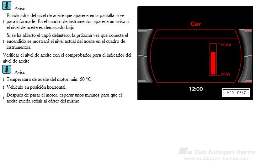

Ruptura del sensor de la cerradura del capó, sin comunicación de estado.
Gráficamente mostrado en fis
Consecuencia en mmi
Si el sistema funciona correctamente, tras un recorrido te volvería a mostrar el nivel

Cuando me hicieron el cambio de aceite, marcaba a nivel maximo en la pantalla del MMi esto lo pude ver..
En el FIS, no marca nada al abrir el capot, no acusa de estar abierto ni sin comunicacion como la foto que subio el amigo MATRACA
Supongamos que sea que no este funcionando el marcador que esta en el carter, tambien coincide con que no marca la apertura de capot??

SOLUCIONADO!!!! El mecanico ( que no es de audi) le hizo desconecto el cable que une el sensor de capot que no me esta funcionando ( el que marco el amigp MATRACA) y puenteo con un cable como para cerrar el circuito, lo saco , volvio a conectar la ficha que lleva al sensor de capot y...se borro en el mmi REPONGA ACEITE...y comenzo a medir el aceite en forma normal.
El capot sigue sin marcar como abierto en el mmi cuando esta abierto, evidentemente ahi esta el problema , pero ya esta solucionado!!!
Gracias a todos por las respuestas y en especial a Matraca que se tomo el trabajo de subir fotos y me guie con eso para decirle al mecanico.
