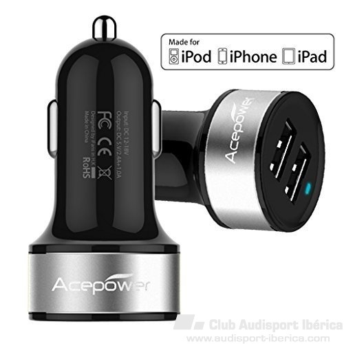

YagoA4avant Publicado 18 de Junio del 2016 Denunciar Publicado 18 de Junio del 2016 Quizás con esto que me han regalado por hablar bien de mi concesionario salgamos de dudas. Con independencia de que tomemos la corriente de la toma usb (que es a 5V) o de la de 12V la salida siempre es 5V y 1A, esto es, 5 W. Responder
