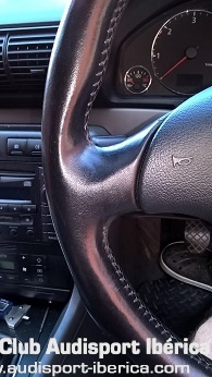

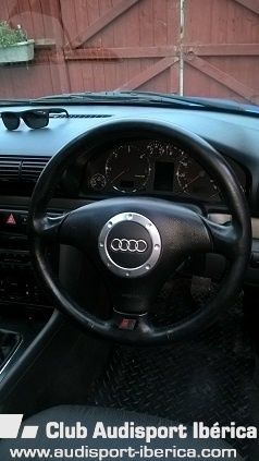

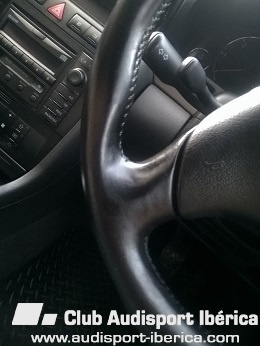

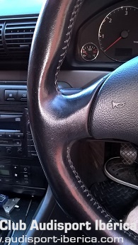

ruuslan06 Publicado 2 de Junio del 2016 Denunciar Publicado 2 de Junio del 2016 Buenas de nuevo foreros, estos dias me he puesto un poco al lio. El volante que compre de TT estaba bastante hecho polvo, muchos arañazos. Lo que he hecho no es gran cosa, si no un poco de paciencia y pocos eureles. Lo que yo he usado es lo siguiente: - Pistola de calor - Lija de 1200 y 1500 - 'Crack filler' para cuero (solo para los arañazos bien grandes) - Tinte/pintura para cuero Lo primero os muestro dos fotos de como estaba mi volante (entre otras puesto que estaba lleno...) Pd: perdondad mi pierna perdida por ahi. Como veis muy bonito no estaba Responder
ruuslan06 Publicado 2 de Junio del 2016 Autor Denunciar Publicado 2 de Junio del 2016 El primer paso seria coger la pistola de calor y empezar a darle, pero con mucho cuidado de no acercarlo mucho o tenerlo dirigiendose mucho tiempo hacia un mismo lugar, porque no queremos quemar el cuero. Poquito a poco, la gran parte de los arañazos salen solos. Todo es tener un poco de paciencia. El resultado despues de darle calor seria algo asi. Como veis deja una textura algo rugosa al cuero, la cual no nos gusta. Para ello vamos a coger la lija de 1500 y muy suavemente lijamos todo el volante. Una vez contentos con el lijado, toca limpiar. Yo he usado un poco de disolvente con agua, trapo y bien limpito se quedo. Responder
ruuslan06 Publicado 2 de Junio del 2016 Autor Denunciar Publicado 2 de Junio del 2016 Lo siguiente, que podeis evitar, yo use un poco de 'crack filler' para cuero para los arañazos mas grandes. Lo aplique con una cuchilla pequeña, con cuidado y cantidades muy pocas, lo justo. Una vez seco, toca lijar, primero 1200 y luego 1500. Una vez lijado, a limpiar otra vez. El ultimo paso seria el tinte para cuero, aplique unas tres capas, y quizas este fin de semana aplique otra para que le de un acabado algo mas brillante. Como veis el resultado no es de un volante nuevo, pero la diferencia desde mi punto de vista es apreciable, ademas yo estoy bastante contento con el resultado. Creo que despues de aplicar otra capa va a quedar incluso mejor. Espero que os haya interesado y que os sirva de alguna ayuda. Saludos foreros Responder
