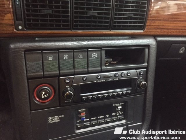

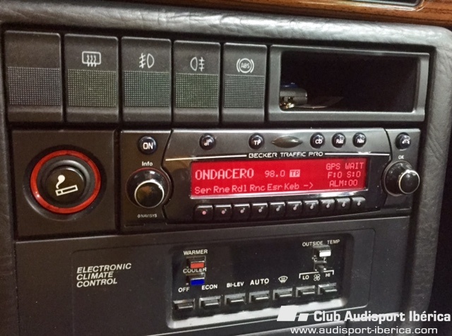

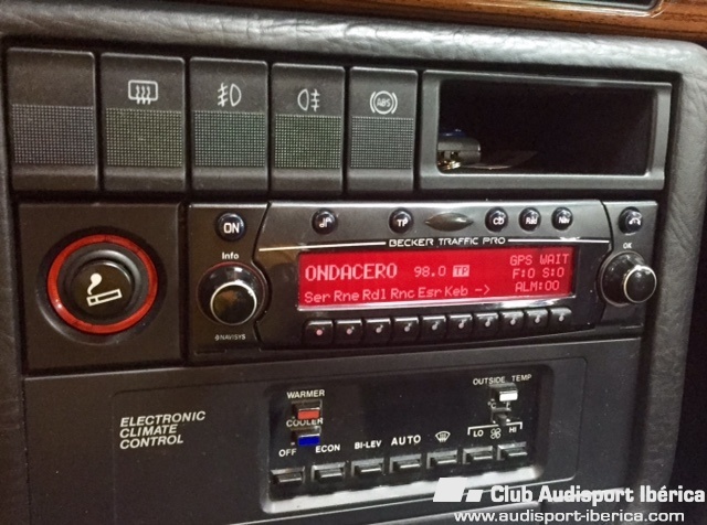

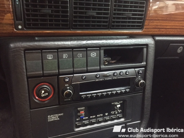

Esta mañana estuve conectando el termómetro de temperatura exterior de un Audi 100 c4 en mi c3, como Comente anteriormente, dentro del cableado donde se conecta el cuadro del c3, vi que había una brida que sujeta un conector amarillo que encaja perfectamente en el conector del termómetro que acabo de instalar.
En el salpicadero no me aparece la temperatura en la pantalla del termómetro, solamente aparecen tres rayas, --- , y además he observado que la temperatura del climatizador se ha cambiado a grados Farenheit, aún a pesar de darle al botón de Celsius, se queda en Farenheit. Sabéis que puede ser? Junto al conector amarillo que estaba en esta brida había también un conector de color burdeos, de un solo pin. Sabe alguien si también hace falta conectarlo en algún sitio del cuadro? He mirado otro cuadro que tengo de desguace pero no me imagino donde debe de ir. Se puede resetear el climatizador? Alguien sabe cómo?
Haber si alguno de los gurus del foro puede darnos la solución.
Gracias

Retomando el tema del termómetro de temperatura del coche, no hay nadie que pueda indicarme algo? Porque no llega a marcar la temperatura y solo muestra unas rayas?
Por otro lado empiezo a pensar que alguna conexión está mal o floja ya que ayer el climatizador volvió a ponerse por unas horas en grados Celsius y se cambio nuevamente a Fahrenheit.
