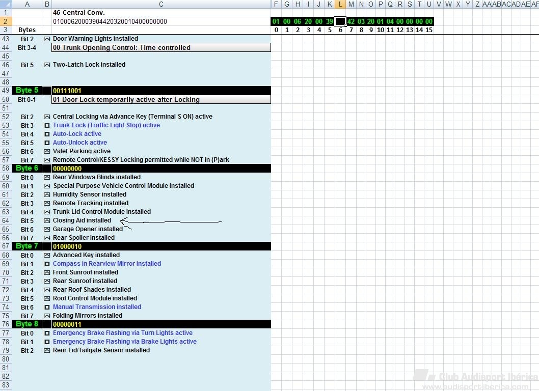

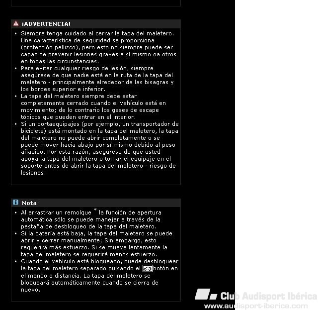

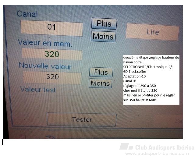

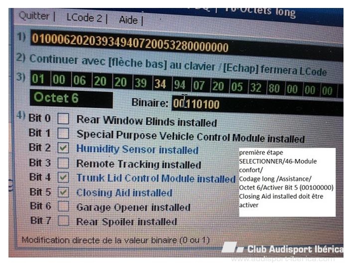

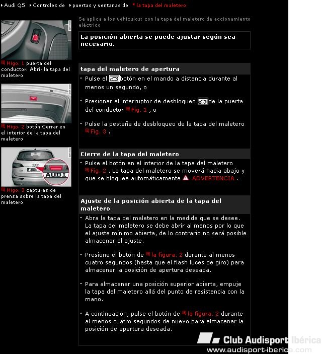

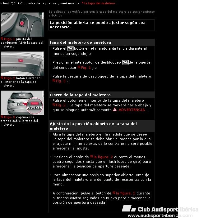

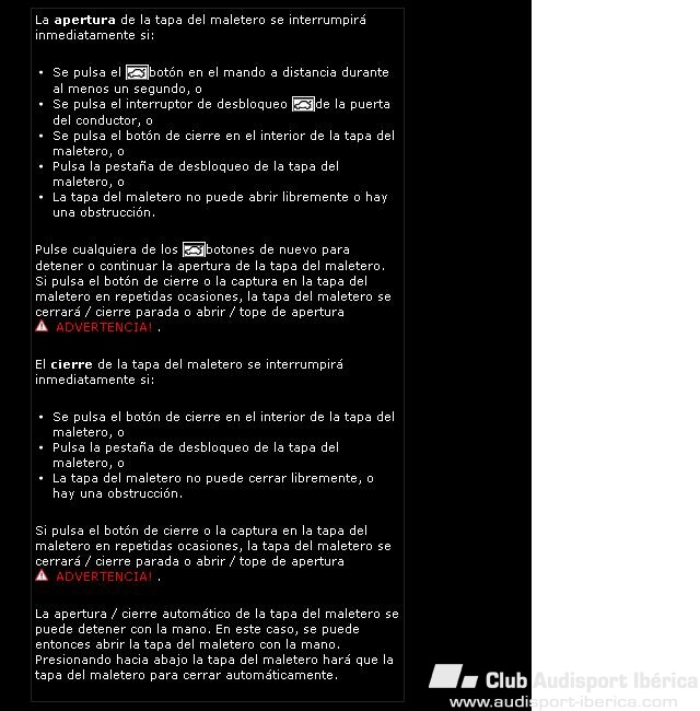

matraca Publicado 5 de Junio del 2016 Denunciar Publicado 5 de Junio del 2016 Gracias por responder. En los Q5 como se cambia el recorrido del portón? Que es eso de los canales?? Pasó de repente, se había abierto bien esa misma mañana y por la tarde le di a abrir y ya se quedaba a mitad de recorrido. Si lo fuerzo un poco con la mano, suena un "clank" y ya lo puedo subir hasta arriba del todo. Gracias! su tocho info disfrútala manualmente final recorrido archivos..... si lo quieres modificar el final de recorrido con vag, tienes que tener esto activado Responder
matraca Publicado 5 de Junio del 2016 Denunciar Publicado 5 de Junio del 2016 POR DEFECTO EN LOS Q5 VIENE TARADO DE FABRICA a 290 PERO SE PUEDE PONER A 350 Esto ya te lo indica.....fíjate en las instrucciones Y creo que sera lo mismo para tu b8 fíjate....... Responder

iayerbe Publicado 7 de Junio del 2016 Autor Denunciar Publicado 7 de Junio del 2016 solucionado poniendo el maletero en su posición más alta y manteniendo pulsado el botón unos 4 segundos hasta que parpadean los intermitentes. GRACIAS! Responder
