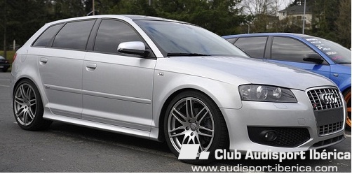

Buenas,
a ver si me podéis echar una mano con las llantas:
Tengo un A3 Sportback automatico del 2007 con suspension Blistein/eibach pro kit.
Quiero ponerle llantas originales de 18", creo que se denominan "New RS4". No se si los modelos Sline también los llevan.
Me gustaría dejarlo igual que la foto, casi a ras de las aletas y con concavidad, pero sin roces.
Si no voy mal encaminado, el et minimo que puedo llevar es 45. He estado mirando anuncios y solo veo estas dos versiones:
7,5J x18 ET56
8,5J x18 ET43
El de et43 me vale o rozaria? Hay mas modelos?
gracias de antemano.

Hola compañero buenas noches.
En 18 rs4 para nuestros a3 solo hay esos dos modelos y esas dos medidas que dices.
8,5 et 43 te va a rozar , yo llevo 8,5 et 45 y solo rozó en badenes o resaltos en el famos tornillo del paragolpes, lo e cambiado y e puesto uno más pequeño y el problema sigue , para que me entiendas roza en el alojamiento del tornillo digamos el mismo paragolpes.
Yo si fuera tu podría las del a3 y le pondria unos separadores que es como lo tienen varios compañeros de aquí .
Un saludo.

pienso igual, después de lo leido durante mucho tiempo y te evitas problemas..

Pon separadores de poco mas de 1cm,1,2 o 1,3 maximo,aun asi si vas cargado puede llegar a tocarte,yo rebaje la cabeza de los tornillos y lleve los separadores a un tornero para que me los pusiera de 1,2 ya que eran de 1,6....y solucionas pero con mucha carga y mas en pontevedra que tenemos pasos de peatones elevados por toda la maldita ciudad.."lombos se llaman aqui" y toca si sales rapido de ellos.
