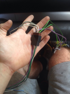

Se me queda asi af8835748b6fcd2733c9b89896df965b.jpgpost-133228-1465136128,9085.jpg1cdb85d50b64d20bf6e0754f71f7928c.jpg
El conector de la ultima foto va suelto, me puedo imaginar que ira a alguno de esos pero con el tester no consigo sacarlos, si me podeis decir los colores de los cables o algun consejo para encontrarlos.

puedes revisar el color de tus cables debajo del maletero, quitas la cubierta de plastico de los parlantes y ahi te darás cuenta. Ya con un tester te las ingenias para comprobar continuidad desde el parlante hasta la consola. Creo que existe un conector de 6 cables de color amarillo. Ahi es donde van todos los cables de los parlantes pero van en Positivo por que el negativo lo agarra del amplificador que trae en el maletero. El del centro de ese conector es el que se encarga de dar señal de "remoto" al amplificador de los parlantes, ahi tendrás que conectar una señal de pulso de tu estereo para poder "encender" los parlantes cuando enciendas tu estereo.

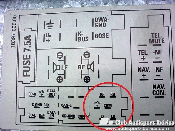

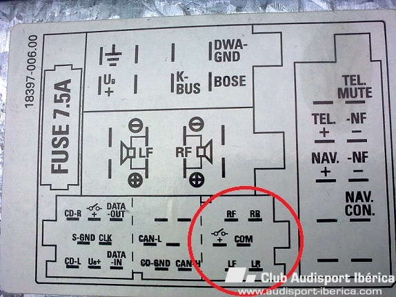

Este es el diagrama de los parlantes en ese conector, donde están los parlantes dibujados creo que es el conector café, no recuerdo pero ya ahi con eso puedes revisar.
Edito:
Ahi conectas el positivo de cada salida de tu radio
Los negativos de las salidas de tu radio las aislas.

He sacado la radio y ese conector tiene todos los pines, menos los que me señalas en rojo.
Adjunto una foto haber si es ese.
