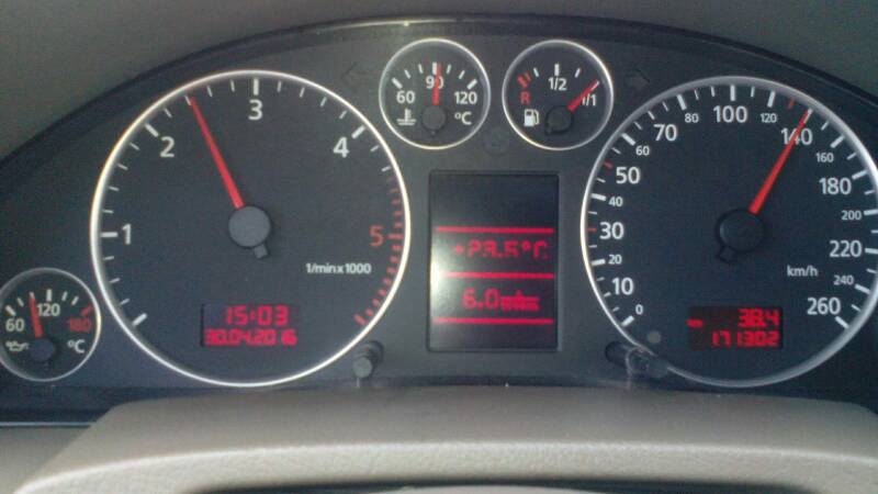

silver sword Publicado 8 de Junio del 2016 Autor Denunciar Compartir Publicado 8 de Junio del 2016 Enviado desde mi ALE-L21 mediante Tapatalk Responder Enlace al comentario Compartir en otros sitios web More sharing options...
Taim Publicado 8 de Junio del 2016 Denunciar Compartir Publicado 8 de Junio del 2016 A mi no me llega ahí, ni estando a 40 grados fuera. Pd: anda que hacer una foto así a 140km/h..... Enviado desde mi Redmi Note 3 mediante Tapatalk Responder Enlace al comentario Compartir en otros sitios web More sharing options...
silver sword Publicado 8 de Junio del 2016 Autor Denunciar Compartir Publicado 8 de Junio del 2016 A mi no me llega ahí, ni estando a 40 grados fuera. Pd: anda que hacer una foto así a 140km/h..... Enviado desde mi Redmi Note 3 mediante Tapatalk Es autopista de alemania sin limite la autoban Enviado desde mi ALE-L21 mediante Tapatalk Responder Enlace al comentario Compartir en otros sitios web More sharing options...
silver sword Publicado 8 de Junio del 2016 Autor Denunciar Compartir Publicado 8 de Junio del 2016 Ptd la foto no la hice yo Enviado desde mi ALE-L21 mediante Tapatalk Responder Enlace al comentario Compartir en otros sitios web More sharing options...
Taim Publicado 8 de Junio del 2016 Denunciar Compartir Publicado 8 de Junio del 2016 (editado) No lo decía tanto por la velocidad, como por dejar de mirar la via para enfocar la cámara, pero ya veo que no la hiciste tu. Pd:ya te digo, el mio no pasa de 90 Enviado desde mi Redmi Note 3 mediante Tapatalk Editado 8 de Junio del 2016 por Taim Responder Enlace al comentario Compartir en otros sitios web More sharing options...
silver sword Publicado 8 de Junio del 2016 Autor Denunciar Compartir Publicado 8 de Junio del 2016 No lo decía tanto por la velocidad, como por dejar de mirar la via para enfocar la cámara, pero ya veo que no la hiciste tu. Pd:ya te digo, el mio no pasa de 90 Enviado desde mi Redmi Note 3 mediante Tapatalk Es lo bueno de llevar una buena copiloto jejeje , Lo del electro tampoco te lo hace ? Enviado desde mi ALE-L21 mediante Tapatalk Responder Enlace al comentario Compartir en otros sitios web More sharing options...
