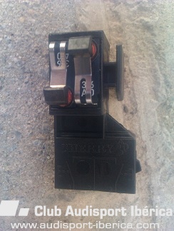

kimi Publicado 9 de Junio del 2016 Denunciar Publicado 9 de Junio del 2016 Buenas a todos, tengo que cambiar esta pieza del portón trasero de mi audi a4 b5 año 2000 (1.9 TDI), motor AJM, el problema es que no se el número OEM para poder pedirla, ¿por favor, alguien me puede decir el número OEM o como se llama esa pieza?, muchas gracias. Saludos, Responder
GoNzCiD Publicado 9 de Junio del 2016 Denunciar Publicado 9 de Junio del 2016 Que pieza es esa? es avant? Responder
Luis.Contreras Publicado 9 de Junio del 2016 Denunciar Publicado 9 de Junio del 2016 y en que parte del portón trasero va? ya revisaste el ETKA o ELSA? hay un link en los bricos que es el ETKA en linea. Podrías también dar mas detalles para ver como te podemos ayudar, en mi coche nunca he visto esa pieza Responder
kimi Publicado 10 de Junio del 2016 Autor Denunciar Publicado 10 de Junio del 2016 Buenas, gracias por contestar, esa pieza va en el portón del maletero, sacando la protección donde van los triángulos de señalización, cuando accionas el pulsador para abrir o cerrar el portón, mecánicamente se acciona una parte de esa pieza. No se si habéis visto que lleva dos patillas, pues una abre el portón y la otra lo cierra electrónicamente, pues bien, lo he probado y solo funciona la patilla que lo cierra. En el ETKA no se como encontrar esa pieza, o por lo menos lo he intentado y no soy capaz, gracias. Saludos. Responder
Luis.Contreras Publicado 13 de Junio del 2016 Denunciar Publicado 13 de Junio del 2016 tendrá alguna referencia impresa? me da pereza tener que desarmar mi coche Responder
GoNzCiD Publicado 14 de Junio del 2016 Denunciar Publicado 14 de Junio del 2016 Puede ser esta? 8D0 953 229 marca en origen unos 25€ Responder
sata Publicado 24 de Junio del 2016 Denunciar Publicado 24 de Junio del 2016 Es el interruptor de apertura y cierre del maletero de un sedan restyling. En el avant es muy parecido pero es diferente. Si no recuerdo mal, en él va alojado el bombín y tendras que desarmar tu bombín y colocarlo a la pieza nueva. Saludos. Responder
sata Publicado 24 de Junio del 2016 Denunciar Publicado 24 de Junio del 2016 Jope....se me olvido decir que le referencia que indica gonzcid es la correcta. Saludos Enviado desde mi Aquaris X5 mediante Tapatalk Responder
kimi Publicado 10 de Julio del 2016 Autor Denunciar Publicado 10 de Julio del 2016 Hola a todos, gracias a todos, he probado la pieza y resulta que no es este el problema, parece ser que el problema es el botón eléctrico que abre el portón, no se que le puede pasar. Saludos. Responder
GoNzCiD Publicado 11 de Julio del 2016 Denunciar Publicado 11 de Julio del 2016 Pues creo que ese botón, el mecanismo es bastante sencillo.... intenta rociarle el interior (nose como podrás acceder a el) con limpiacontactos y sino a cambiarlo. Responder
sata Publicado 12 de Julio del 2016 Denunciar Publicado 12 de Julio del 2016 Hola a todos, gracias a todos, he probado la pieza y resulta que no es este el problema, parece ser que el problema es el botón eléctrico que abre el portón, no se que le puede pasar. Saludos. Ninguno de los dos pulsadores del maletero funcionan ? Responder
kimi Publicado 14 de Julio del 2016 Autor Denunciar Publicado 14 de Julio del 2016 Hola a todos, gracias a todos, he probado la pieza y resulta que no es este el problema, parece ser que el problema es el botón eléctrico que abre el portón, no se que le puede pasar. Saludos. Ninguno de los dos pulsadores del maletero funcionan ? No, no funciona ninguno. Solo puedo abrir el portón con la llave y con el mando, pero con los botones no puedo. Responder
