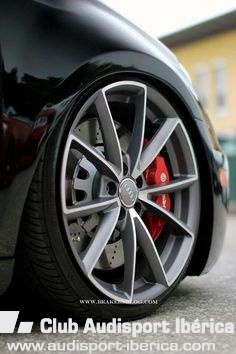

asierrs Publicado 9 de Junio del 2016 Denunciar Publicado 9 de Junio del 2016 Quiero 4 llantas mas 4 neumaticos y ando buscando precios he oido buenas cosas de wsp italy seria en medida 19x9 et 29 y ruedas en 255/35/19 goodyear asymetric 2 las llantas son estas de la foto Responder

GoNzCiD Publicado 13 de Junio del 2016 Denunciar Publicado 13 de Junio del 2016 (editado) El problema viene con el et no consigo las medidas para mi coche necesito et29 minimo si no no entran los frenos No te fijes solo en el ET, depende del diseño de los radios, hay modelos de llanta que te pegarán y otros no, aun siendo mismo ancho y desplazamiento. Te lo digo porque lo he visto en primera persona, por ejemplo, unas replica RS6 pegar y unas superturismo gt no. O por el subforo de B5 de las mismas llantas de S4, de replicas a originales pegar o no. El tema de las replicas era que tenian un radio más gordo que las originales. Ese diseño que pones, no parece ser muy problematico. salu2 Editado 13 de Junio del 2016 por GoNzCiD Responder
asierrs Publicado 14 de Junio del 2016 Autor Denunciar Publicado 14 de Junio del 2016 He encontrado 8,5x19 et30 pero no se si pegaria yo creo que no pero claro si cuanto llegan me toca me da algo Responder
Serjio Publicado 14 de Junio del 2016 Denunciar Publicado 14 de Junio del 2016 Con ese ET en un RS4 no tienen que tocar por ningún lado, es menos ancha que la que decías de 9". Un saludo Responder
GoNzCiD Publicado 15 de Junio del 2016 Denunciar Publicado 15 de Junio del 2016 Bueno, que decia yo, siendo en un RS... como dije Serjio no creo que te pegue, que medida son las que lleva de serie? salu2 Responder
asierrs Publicado 15 de Junio del 2016 Autor Denunciar Publicado 15 de Junio del 2016 Las de serie 9x19 et29 he encontrado en 8,5x19 et30 creo que valdra Responder
Serjio Publicado 15 de Junio del 2016 Denunciar Publicado 15 de Junio del 2016 Mira cuando probé una 8,5" ET 30 En tu coche ha de quedar casi como las originales si no me equivoco. Responder
GoNzCiD Publicado 16 de Junio del 2016 Denunciar Publicado 16 de Junio del 2016 Las de serie 9x19 et29 he encontrado en 8,5x19 et30 creo que valdra Las diferencias son unos 6mm mas estrechas por cada lado, por el tema de media pulgada menos de ancho Y el ET te va a meter la llanta 1mm hacia dentro. Con lo que si las cuentas no me fallan, por el interior vas a ganar unos 5mm de espacio y en exterior (que es lo que se va a ver) te va a quedar 7mm más metida. Como he dicho más arriba, ojo con el tema del diseño de los radios no te pegue en la pinza del freno. Esto es muy dificil de adivinar sin referencias. En mi opnion, dejando de lado el diseño, vas a perder algo de estetica al meter la rueda y tienes un riesgo con la pinza de freno que hasta que no la presentes no creo que lo puedas deducir. Si vien es cierto que la llanta hace arco hacia afuera, los radios finos siempre obligan a darlos profundidad para darle fuerza y no doblarla en 2 meses. salu2 Responder
Tineo Publicado 16 de Junio del 2016 Denunciar Publicado 16 de Junio del 2016 (editado) Las de serie 9x19 et29 he encontrado en 8,5x19 et30 creo que valdra ...Como he dicho más arriba, ojo con el tema del diseño de los radios no te pegue en la pinza del freno. Esto es muy dificil de adivinar sin referencias.... en principio ese ET y garganta debería servirte para el rs pero ojo.... si el diseño de llanta es especialmente cóncavo o que los radios sean muy gruesos puedes tener problemas de que los radios rocen en pistón de pinza delantero o (aún más probable) en el portapinza trasero. al final es cuestion de probarlo en ambos ejes, sobre todo el trasero Editado 16 de Junio del 2016 por Tineo Responder
