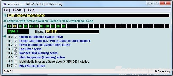

Grial Publicado 14 de Junio del 2016 Denunciar Publicado 14 de Junio del 2016 Yo lo hago asi y solo me sale el fis2 Podria ser algo de vagcom o configuración de alguna cosa?? Pues la verdad es que es muy sorprendente, es la primera vez que leo algo parecido... Solamente por probar, mira si en el Byte 1 del Módulo 17-Instrumentos tienes el Bit 2 marcado... A priori me da por pensar que si no está marcado, no te saldría ni siquiera el FIS 2, pero a saber... Por probar... Responder

davidluab Publicado 14 de Junio del 2016 Autor Denunciar Publicado 14 de Junio del 2016 Yo lo hago asi y solo me sale el fis2 Podria ser algo de vagcom o configuración de alguna cosa?? Pues la verdad es que es muy sorprendente, es la primera vez que leo algo parecido... Solamente por probar, mira si en el Byte 1 del Módulo 17-Instrumentos tienes el Bit 2 marcado... A priori me da por pensar que si no está marcado, no te saldría ni siquiera el FIS 2, pero a saber... Por probar... mañana lo miro Responder
davidluab Publicado 16 de Junio del 2016 Autor Denunciar Publicado 16 de Junio del 2016 he estado antes mirandolo y nada no me sale. Desactivando ese byte efectivamente desaparacen los datos del fis 2. Ni idea de por donde tirar Responder
