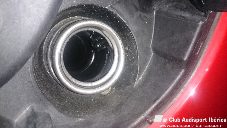

juanchu69 Publicado 18 de Junio del 2016 Denunciar Publicado 18 de Junio del 2016 hola como le quites el aire al deposito ,se tira km sin bajar del maximo No entiendo muy bien eso que dices ...... ¿Le puedo quitar o no el aire al deposito?, ¿eso como se hace?. Es la primera vez que lo oigo. Yo entiendo que si lo lleno a tope, más todavía de cuando salta la manguera de la gasolinera, tarde en reaccionar la aguja, ya que puede ser que lo haya llenado por encima del nivel máximo. Pero que quite o no aire al deposito ........ Ya me explicarás que has querido decir. Un saludo. Cuando vayas a repostar fíjate que al principio de la boca de llenado, por dentro, veras una especie de botón verde (por lo menos en el mío).si lo aprietas tocándolo con la misma manguera oirás como sale aire y puedes llenar mas. El proceso lo puedes repetir varias veces y entra bastante más combustible. Yo lo suelo hacer cuando voy a salir de viaje con el,,para estirar un poco mas la autonomía. Responder
RaMaEn Publicado 18 de Junio del 2016 Autor Denunciar Publicado 18 de Junio del 2016 Ups¡¡¡¡¡ pues me dejas un poco "loco" ........ Mañana mismo lo hecho un vistazo, a ver esa especie de botón verde. Un saludo. Responder
alamedavel00 Publicado 19 de Junio del 2016 Denunciar Publicado 19 de Junio del 2016 esta tarde te tiro una foto que tengo que llenarle el tanque, hare un hasta la bola y un hasta la bola sin aire Responder
MartaErre Publicado 20 de Junio del 2016 Denunciar Publicado 20 de Junio del 2016 Me fijaré yo también en el botoncito Responder
alamedavel00 Publicado 20 de Junio del 2016 Denunciar Publicado 20 de Junio del 2016 Hola compañeros bueno pues he realizado la prueba hoy entre repostar con aire y sin aire y como ya sabia, hay diferencia y muucha Primero muestro el boton donde presionando con la pistola sale. Esa cosa redonda de la derecha Responder

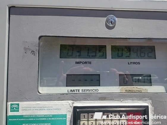

alamedavel00 Publicado 20 de Junio del 2016 Denunciar Publicado 20 de Junio del 2016 Foto del surtidor con tanque lleno a tres click de pistola de .....ya no mas jajajaj Disculpad pero el sol le daba de lleno, pero se aprecia Responder
