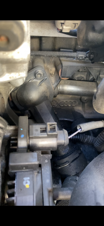

ANGEL1001 Publicado 19 de Febrero del 2020 Denunciar Publicado 19 de Febrero del 2020 Pues mirando en mi coche por la zona donde esta el termostato no es igual que el de la referencia de mas arriba os paso una foto echa de mi coche y otra de como es segun la referencia mi coche es caga Responder

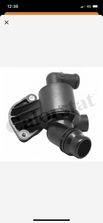

ANGEL1001 Publicado 19 de Febrero del 2020 Denunciar Publicado 19 de Febrero del 2020 Y este segun la referencia Responder
ANGEL1001 Publicado 19 de Febrero del 2020 Denunciar Publicado 19 de Febrero del 2020 Cual es el que me valdria ? Responder

Tineo Publicado 23 de Febrero del 2020 Denunciar Publicado 23 de Febrero del 2020 En 19/2/2020 a las 12:35, ANGEL1001 dijo: Pues mirando en mi coche por la zona donde esta el termostato no es igual que el de la referencia de mas arriba os paso una foto echa de mi coche y otra de como es segun la referencia mi coche es caga Ese termostato no es de cuatro vias Responder
ANGEL1001 Publicado 24 de Febrero del 2020 Denunciar Publicado 24 de Febrero del 2020 hace 17 horas, Tineo dijo: Ese termostato no es de cuatro vias Entonces el que me valdria seria lo ke es el termostato suelto ke ira metido ay dentro no?por que ese tubo no se cambia Responder
Sevilla Publicado 24 de Febrero del 2020 Denunciar Publicado 24 de Febrero del 2020 No ese tubo en tu caso no se cambia es el termostato que va dentro Responder
