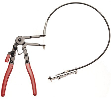

Tineo Publicado 21 de Junio del 2020 Denunciar Publicado 21 de Junio del 2020 (editado) hace 31 minutos, simm dijo: Por tus indicaciones de la parte trasera, cerca de la luna, pense por un momento que era esto, por la forma creia que podia ser, pero al buscar la referencia pone que es un manguito normal, asi que sigo sin encontrarlo Eso es la entrada de calefaccion, el antiretorno que buscas (termostato 2) está a esa altura pero mucho más abajo, encima de la caja se cambios Sin el útil de tenaza de cable es muy complicado sustituirlo, tiene un acceso difícil Editado 21 de Junio del 2020 por Tineo Responder

ElGuerrero95 Publicado 12 de Agosto del 2020 Denunciar Publicado 12 de Agosto del 2020 Buenas, recientemente he tenido el mismo problema, he cambiado el termostato secundario pero el problema persiste, asi que cambiare el principal tambien a ver que pasa... dejo por aqui un video que aunque no este en español, me ha servido para ver como se desmonta todo y localizar el termostato en cuestion. (A partir del minuto 12 se ve como saca el termostato secundario) Muy importante disponer de alicates con cable para abrazaderas, ya que algunas estan puestas hacia abajo y es muy complicado abrirlas con unos normales. Responder
