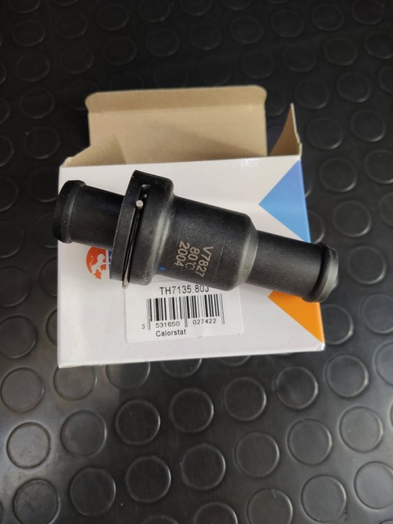

taxilorca Publicado 6 de Enero del 2021 Denunciar Publicado 6 de Enero del 2021 Vamos actualizando. Hace 2 días volví a montar otro termostato del circuito EGR y en esta ocasión he montado "no original" y de 80⁰ en vez de 75⁰ que lleva nuestros motores... Y sigue igual no me atrevo a decir que ha mejorado algo, y por lo que a mí me toca , este se queda así y que le vayan dando. Dejo foto. Responder
