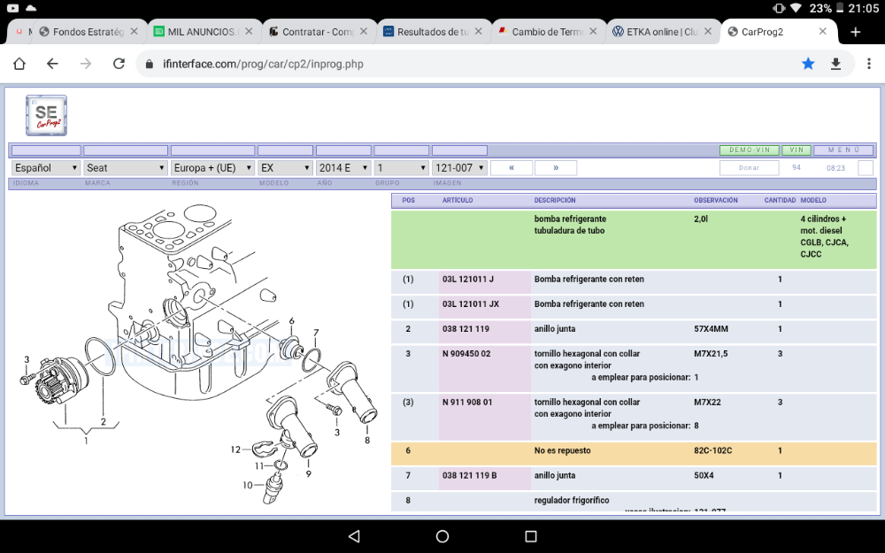

taxilorca Publicado 13 de Enero del 2021 Denunciar Publicado 13 de Enero del 2021 En 6/1/2021 a las 21:05, taxilorca dijo: Es lo unico que me queda por hacer. Lo unico que el mio al no llevar agujero en la parte superior del tubo tendre que sacarlo de manera que suelte aire y no me vacie por ahi. Ayer le soltaron el tubo en el taller y salía refrigerante, el mío no lleva agujero en el manguito superior, según me dijeron se lo soltaron y dejaron un hueco por arriba hasta que solo salía refrigerante. Se le volvió a reponer por encima del máximo por si le bajaba y después de unos 180km sigue igual de nivel. Y la temperatura se sigue bajando con clima puesto. Un saludo Responder

Expasi Publicado 13 de Enero del 2021 Denunciar Publicado 13 de Enero del 2021 Hola ya comenté en este tema anteriormente soy uno de los que a cambiado ya el termostato principal y la válvula termostato de la egr y el problema persiste. Esta claro que el anticongelante circula cuando no debería. Solo hay dos opciones. 1. Alguno de los dos termostatos que e sustituido está defectuoso (no creo pero no sería la primera vez). 2. Hay un tercer termostato que no esté funcionando bien. En el despiece imagenes del etka para mí motor cjca aparece un termostato alojado en el bloque cerca de la bomba principal de anticongelante. Ahora no puedo acceder a esas imágenes podríais comprobarlo alguno que pueda acceder al etka o físicamente viéndolo en el coche. Responder

Expasi Publicado 13 de Enero del 2021 Denunciar Publicado 13 de Enero del 2021 hace 9 horas, Expasi dijo: Hola ya comenté en este tema anteriormente soy uno de los que a cambiado ya el termostato principal y la válvula termostato de la egr y el problema persiste. Esta claro que el anticongelante circula cuando no debería. Solo hay dos opciones. 1. Alguno de los dos termostatos que e sustituido está defectuoso (no creo pero no sería la primera vez). 2. Hay un tercer termostato que no esté funcionando bien. En el despiece imagenes del etka para mí motor cjca aparece un termostato alojado en el bloque cerca de la bomba principal de anticongelante. Ahora no puedo acceder a esas imágenes podríais comprobarlo alguno que pueda acceder al etka o físicamente viéndolo en el coche. Responder
