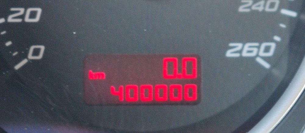

taxilorca Publicado 15 de Enero del 2021 Denunciar Publicado 15 de Enero del 2021 hace 1 hora, take-off dijo: Lo siento, espero demos con el problema. Saludos. Gracias. Ya no me voy a quemar más la sangre con eso, así se queda. Hoy justamente hace los 400.000km y va de pm salvo eso, que en cuestión de 1 mes y medio se acaba el frío y no lo hace. Un saludo Responder

Moncho2 Publicado 15 de Enero del 2021 Denunciar Publicado 15 de Enero del 2021 (editado) hace 2 horas, take-off dijo: El mío de 2008 lleva ese, lo sé porque yo mismo se lo cambié. Hay otro que va dentro de unos tubos de plastico que llevan modelos de años posteriores. Lo desconocía, gracias por la aclaración...Mejor ese termostato, más sencillo, más económico e igual de funcional hace 1 hora, taxilorca dijo: Gracias. Ya no me voy a quemar más la sangre con eso, así se queda. Hoy justamente hace los 400.000km y va de pm salvo eso, que en cuestión de 1 mes y medio se acaba el frío y no lo hace. Un saludo Los 400.000 kms han sido con el EXEO 143 Cv verdad ? Ya es una cifra más que respetable... Si haces balance de averías qué tal te ha salido ? Gracias Editado 15 de Enero del 2021 por Moncho2 Responder
taxilorca Publicado 16 de Enero del 2021 Denunciar Publicado 16 de Enero del 2021 (editado) hace 15 horas, take-off dijo: Lo siento, espero demos con el problema. Saludos. hace 12 horas, Moncho2 dijo: Lo desconocía, gracias por la aclaración...Mejor ese termostato, más sencillo, más económico e igual de funcional Los 400.000 kms han sido con el EXEO 143 Cv verdad ? Ya es una cifra más que respetable... Si haces balance de averías qué tal te ha salido ? Gracias Si, es el exeo 143cv. Averías? Pues qué yo recuerde solo le he tenido que cambiar los taques, ya que con alrededor de 200.000km uno empezó a sonar y por precaución se los cambié todos. El resto de "averías" pues se les puede atribuir más bien desgaste. 200k EGR (enfriador obstruido) 300k Alternador 350k Bimasa/embrague 350k Soportes de motor 350k Amortiguadores del/tras +brazos del. 400k Compresor clima De los 300 a 400 lleva guasa jajaja Solo me queda de serie el turbo que tocaré madera. Y esto de la temperatura que seguramente será una gil***ollez y no damos con ello. Un saludo Editado 16 de Enero del 2021 por taxilorca Responder
