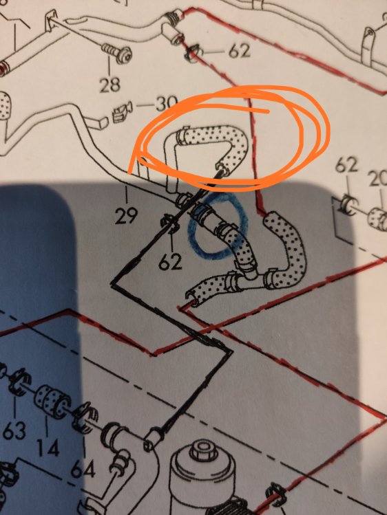

taxilorca Publicado 25 de Enero del 2021 Denunciar Publicado 25 de Enero del 2021 hace 18 horas, taxilorca dijo: Esa válvula va en uno de los tubos si no me equivoco de los motores CAGA, pero no en los CJCA había leído mucho sobre ella pero no la había visto nunca Me cito y rectifico. En mi CJCA si existe esa antiretorno, lo que no se es si la venderán suelta , solo sale como referencia el ramal completo 100€ más IVA. Le pregunté por YouTube al autor del canal a ver si responde. La referencia del ramal es 3R0 122 157A Y en la imagen muestro donde va alojada la antiretorno en mi coche. Un saludo. Responder
take-off Publicado 25 de Enero del 2021 Denunciar Publicado 25 de Enero del 2021 hace 4 horas, taxilorca dijo: Me cito y rectifico. En mi CJCA si existe esa antiretorno, lo que no se es si la venderán suelta , solo sale como referencia el ramal completo 100€ más IVA. Le pregunté por YouTube al autor del canal a ver si responde. La referencia del ramal es 3R0 122 157A Y en la imagen muestro donde va alojada la antiretorno en mi coche. Un saludo. 3W0122351 es la referencia de la valvula suelta. Responder

taxilorca Publicado 25 de Enero del 2021 Denunciar Publicado 25 de Enero del 2021 hace 2 horas, take-off dijo: 3W0122351 es la referencia de la valvula suelta. Muchas gracias. Responder
Moncho2 Publicado 26 de Enero del 2021 Denunciar Publicado 26 de Enero del 2021 hace 21 horas, take-off dijo: 3W0122351 es la referencia de la valvula suelta. Con esa referencia, aparece como válvula de retención Responder
