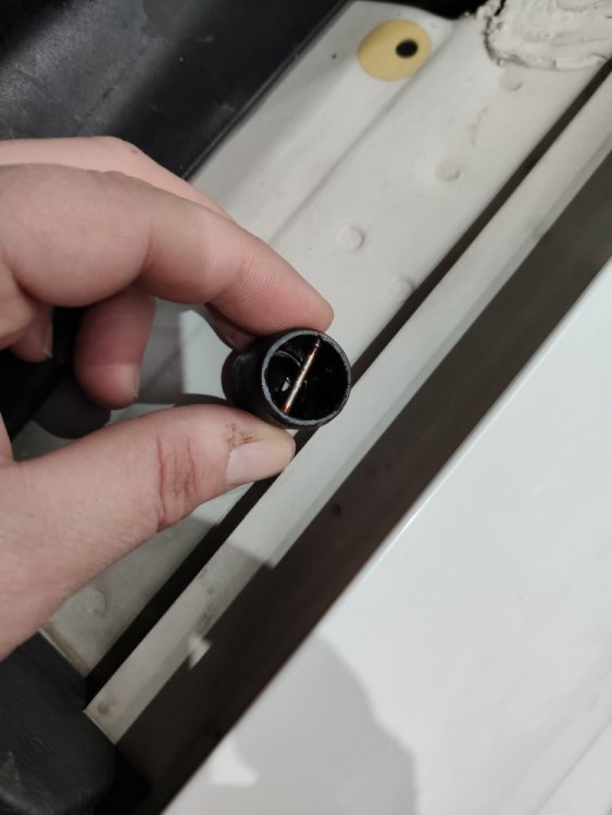

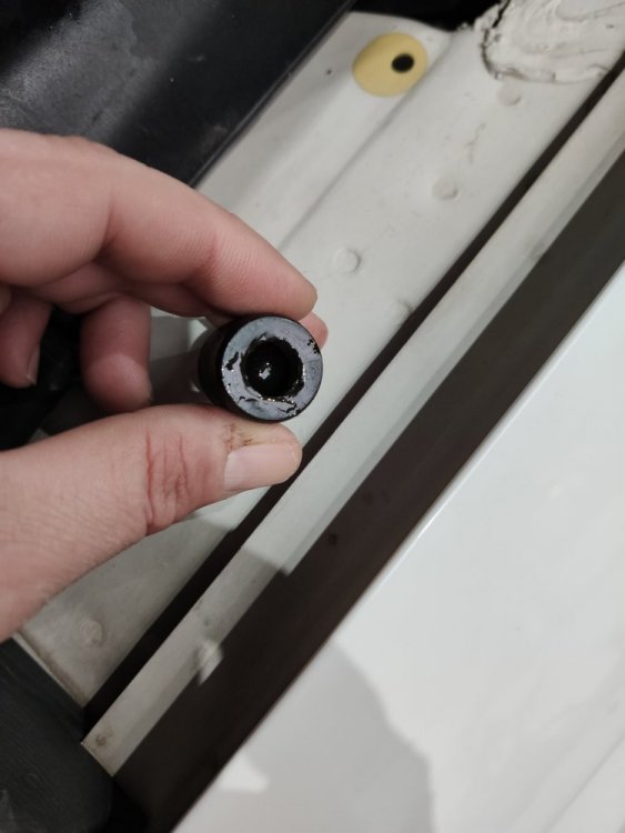

taxilorca Publicado 3 de Febrero del 2021 Denunciar Publicado 3 de Febrero del 2021 Actualizo. Esta mañana me han cambiado la válvula antiretorno, y después de unos 100km puedo afirmar que sigue IGUAL!! Hoy no hace frío ni de lejos y la temperatura va exactamente igual que antes de cambiar la válvula, así que en mi caso no ha funcionado. Dejo unas imágenes de la válvula vieja que no estaba muy mal pero si que tenía algo de suciedad y parece que no cerraba del todo al soplar por un lado. Responder
take-off Publicado 4 de Febrero del 2021 Denunciar Publicado 4 de Febrero del 2021 En 3/2/2021 a las 12:42, taxilorca dijo: Actualizo. Esta mañana me han cambiado la válvula antiretorno, y después de unos 100km puedo afirmar que sigue IGUAL!! Hoy no hace frío ni de lejos y la temperatura va exactamente igual que antes de cambiar la válvula, así que en mi caso no ha funcionado. Dejo unas imágenes de la válvula vieja que no estaba muy mal pero si que tenía algo de suciedad y parece que no cerraba del todo al soplar por un lado. jod**, lo siento mucho, seguiremos investigando. Saludos. Responder
taxilorca Publicado 5 de Febrero del 2021 Denunciar Publicado 5 de Febrero del 2021 En 4/2/2021 a las 18:35, take-off dijo: jod**, lo siento mucho, seguiremos investigando. Saludos. Yo ya no cambio nada más jajajajaja. Solo me queda el radiador de la calefacción y ese se queda como está. Un saludo Responder

take-off Publicado 6 de Febrero del 2021 Denunciar Publicado 6 de Febrero del 2021 En 5/2/2021 a las 21:05, taxilorca dijo: Yo ya no cambio nada más jajajajaja. Solo me queda el radiador de la calefacción y ese se queda como está. Un saludo En un foro ingles dicen que invirtiendo la posicion de la valvula antiretorno se soluciona. Pero, es mucho arriesgarse. Responder
taxilorca Publicado 6 de Febrero del 2021 Denunciar Publicado 6 de Febrero del 2021 hace 11 minutos, take-off dijo: En un foro ingles dicen que invirtiendo la posicion de la valvula antiretorno se soluciona. Pero, es mucho arriesgarse. Si, también lo he leído. Para hacer eso mejor "pinzo" el manguito y el resultado es el mismo. No lo descarto para el próximo invierno. Responder
