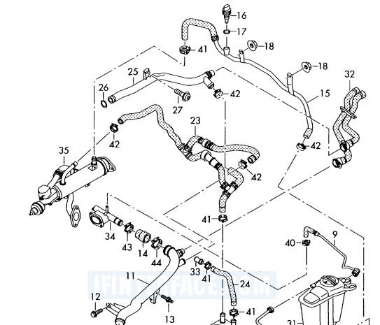

jmdes1 Publicado 26 de Mayo del 2022 Denunciar Publicado 26 de Mayo del 2022 Buenas Me pregunto si sería buena idea quitar el manguito completo retirando las bridas de los rectángulos, ya que fuera es más fácil desmontar todo, no sé si alguien lo ha hecho así, esas quedan muy accesibles, lo que no se es como está el manguito por detrás, si está fijado a más sitios .... ya me contareis. salu2 Responder
txintxigorri Publicado 26 de Mayo del 2022 Denunciar Publicado 26 de Mayo del 2022 En 26/5/2022 a las 16:24, jmdes1 dijo: Buenas Me pregunto si sería buena idea quitar el manguito completo retirando las bridas de los rectángulos, ya que fuera es más fácil desmontar todo, no sé si alguien lo ha hecho así, esas quedan muy accesibles, lo que no se es como está el manguito por detrás, si está fijado a más sitios .... ya me contareis. salu2 Expand Yo así no lo he hecho y creo que es mas complicado pero como no lo he hecho así realmente no puedo opinar. Yo he actuado justamente sobre las bridas del secundario y el antiretorno, nada de quitar toda la tubería, y la verdad que al final con tranquilidad y tiempo no ha resultado demasiado complicado para un amateur como yo. Responder

Pajarraco Publicado 2 de Noviembre del 2022 Denunciar Publicado 2 de Noviembre del 2022 En 1/11/2022 a las 0:39, gotelin32 dijo: Tarde las mismas horas que tu y el problema me persiste..asi que sera el termostato primario. Menos mal que el secundario solo han sido 15€ Expand Hola, el problema se soluciona cambiando el termostato secundario (el de tuberia). Lo que yo creo que os pasa es que confundis la valvula antiretorno con el termostato ya que a mi me paso y me di cuenta porque lo vi en el coche de un familiar. El termostato secundario se encuentra en la parte trasera del motor pero mas abajo de la valvula antirretorno y si uno no se fija bien y al ser muy parecidas las piezas da lugar a error como a mi me paso. En cuanto lo puse todo de forma correcta el coche vuelve a marcar los 90 grados sin problema. Saludos Responder

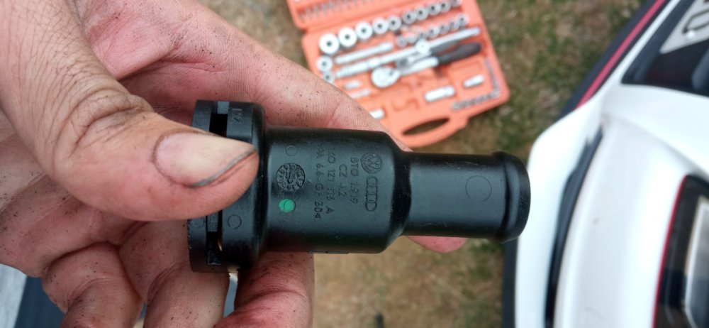

chistefa Publicado 28 de Octubre del 2023 Denunciar Publicado 28 de Octubre del 2023 En 3/2/2021 a las 11:42, taxilorca dijo: Actualizo. Esta mañana me han cambiado la válvula antiretorno, y después de unos 100km puedo afirmar que sigue IGUAL!! Hoy no hace frío ni de lejos y la temperatura va exactamente igual que antes de cambiar la válvula, así que en mi caso no ha funcionado. Dejo unas imágenes de la válvula vieja que no estaba muy mal pero si que tenía algo de suciedad y parece que no cerraba del todo al soplar por un lado. Expand Responder
chistefa Publicado 28 de Octubre del 2023 Denunciar Publicado 28 de Octubre del 2023 En 3/2/2021 a las 11:42, taxilorca dijo: Actualizo. Esta mañana me han cambiado la válvula antiretorno, y después de unos 100km puedo afirmar que sigue IGUAL!! Hoy no hace frío ni de lejos y la temperatura va exactamente igual que antes de cambiar la válvula, así que en mi caso no ha funcionado. Dejo unas imágenes de la válvula vieja que no estaba muy mal pero si que tenía algo de suciedad y parece que no cerraba del todo al soplar por un lado. Expand Hola. Como as sacado la valvula del manguito de goma???. Es muy complicado??. Lo solucionastes??. Muchas gracias y un saludo. Responder
josmanpuli Publicado 11 de Noviembre del 2023 Denunciar Publicado 11 de Noviembre del 2023 Cual es el termostato secundario?...el de la tubería...tenéis referencia, o alguna foto y sitio donde va ubicado?...tengo un tdie del 2011 motor cjcb y últimamente no llega alcanzar los 90°y si lo hace baja enseguida a los 80....hablaré con el mecánico y sabiendo referencia y sitio donde se encuentra le resultara más fácil....gracias de antemano Responder
