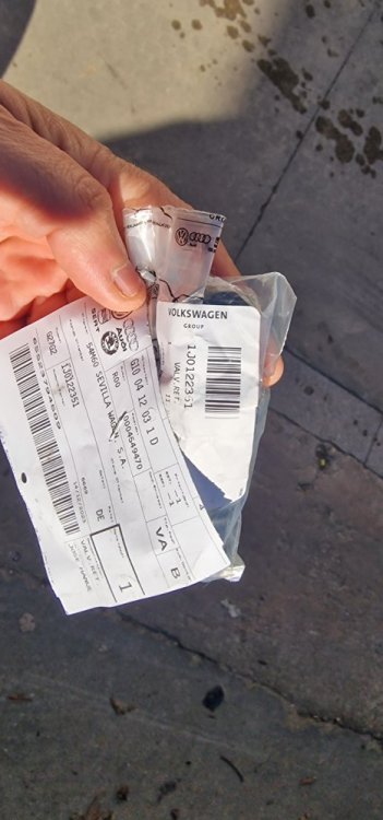

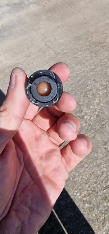

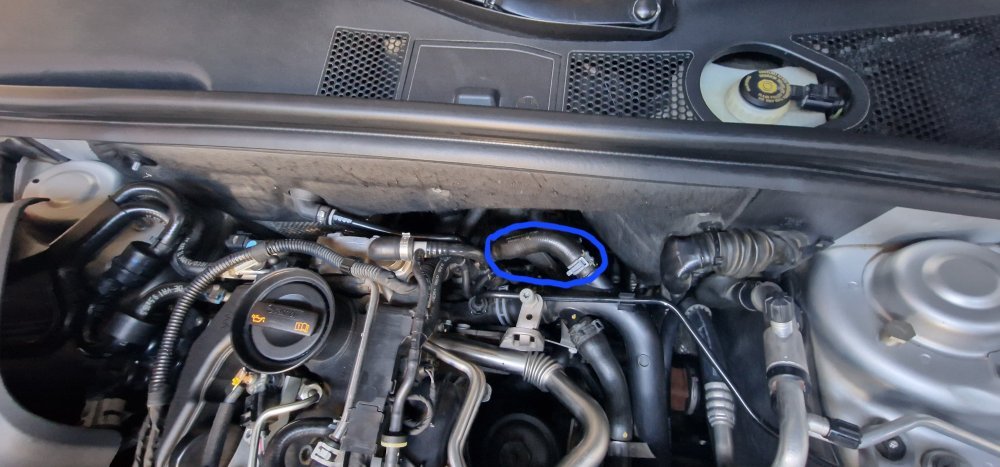

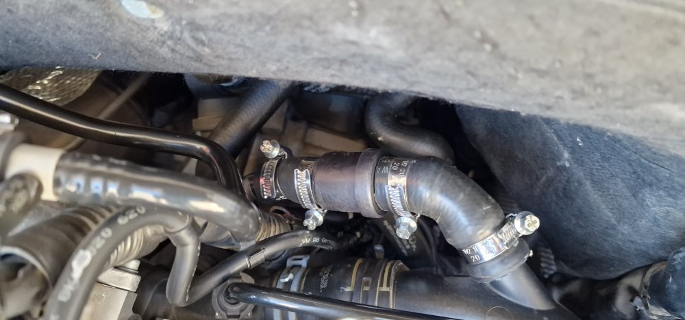

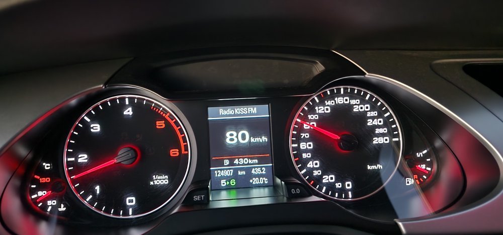

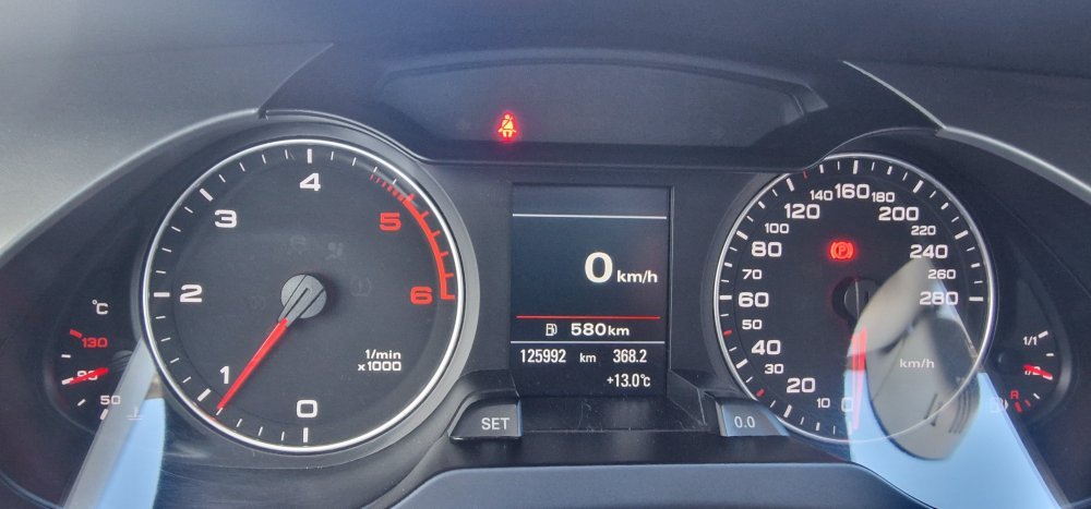

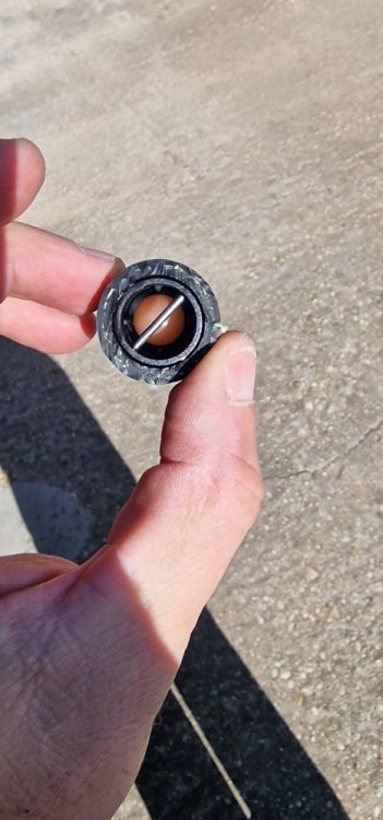

josmanpuli Publicado 16 de Diciembre del 2023 Denunciar Publicado 16 de Diciembre del 2023 Pues ayer cambie la válvula antirretorno....decir que la mía tdie, va incluida dentro del manguito...saque el manguito y corte a cada extremo de la válvula,puse la nueva comprada en recambios y la cogí con dos abrazaderas...ya vuelve a marcar los 90....tan solo bajando un puerto baja un poquito, pero en nada vuelve a los 90....lo mejor después de unos kilómetros, me ha echo la regeneración del filtro que hacía tiempo que no lo hacía...dejo fotos del antes y ahora Responder
josmanpuli Publicado 16 de Diciembre del 2023 Denunciar Publicado 16 de Diciembre del 2023 Hola de nuevo, en el trayecto de vuelta que en este caso es casi todo cuesta abajo, bajando de la sierra y en la que prácticamente no se acelera, la temperatura vuelve a bajar a 80, si viene algo de cuesta y le aceleras sube a 90, la temperatura exterior 10 grados....tengo que probar de viaje en autopista y con temperatura un poco más alta....ahora por lo menos si me alcanza los 90, antes de cambiar la antiretorno no subía ni queriendo....mi mujer me recuerda de que hace años con frío le comentaba lo mismo que le pasa ahora, creo que mi modelo tdie quizás tenga este comportamiento...he cambiado los 2 termostatos y la antiretorno, en mi caso viendo que regenera el filtro correctamente y que en nada más venga un poquito la calor esto seguro no pasará....por mi parte cierro este capítulo...no gasto más dinero, el coche va de lujo como siempre....un saludo a todos.... Responder
Tineo Publicado 16 de Diciembre del 2023 Denunciar Publicado 16 de Diciembre del 2023 (editado) En bajadas prolongadas (no se inyecta combustible apenas) y con la calefacción puesta el conjunto del sistema tiende a enfriarse. Si recupera en cuanto llaneas y tal, pues lo que dices.. no le des más vueltas Editado 16 de Diciembre del 2023 por Tineo Responder
josmanpuli Publicado 16 de Diciembre del 2023 Denunciar Publicado 16 de Diciembre del 2023 hace 3 horas, Tineo dijo: En bajadas prolongadas (no se inyecta combustible apenas) y con la calefacción puesta el conjunto del sistema tiende a enfriarse. Si recupera en cuanto llaneas y tal, pues lo que dices.. no le des más vueltas Así es compañero, si llevas el pie a punta de gas bajando , la temperatura me baja a 80, pero en el momento que le pisas un poco ya sube a 90...tengo que probar en autovía, pero seguro va perfecto, ya llevaba un tiempo que no llegaba a 90 y que no me regenerada...ya lo doy por concluido... Responder

Moncho2 Publicado 17 de Diciembre del 2023 Denunciar Publicado 17 de Diciembre del 2023 hace 17 horas, josmanpuli dijo: Pues ayer cambie la válvula antirretorno....decir que la mía tdie, va incluida dentro del manguito...saque el manguito y corte a cada extremo de la válvula,puse la nueva comprada en recambios y la cogí con dos abrazaderas...ya vuelve a marcar los 90....tan solo bajando un puerto baja un poquito, pero en nada vuelve a los 90....lo mejor después de unos kilómetros, me ha echo la regeneración del filtro que hacía tiempo que no lo hacía...dejo fotos del antes y ahora Por fin...para la AUDI era algo IMPOSIBLE, pero ya se ve que si era realizable..Me alegro de veras, gracias por compartir Responder
josmanpuli Publicado 17 de Diciembre del 2023 Denunciar Publicado 17 de Diciembre del 2023 hace 2 horas, Moncho2 dijo: Por fin...para la AUDI era algo IMPOSIBLE, pero ya se ve que si era realizable..Me alegro de veras, gracias por compartir Así es...me dijeron en audi que había que cambiar esa tubería pero que al no venderse suelta había que comprarlas todas 250€ y no me aseguraban nada ya que los termostatos los puse yo por mi cuenta y no eran originales....yo tan solo he cambiado esa válvula, 38€ y hace exactamente lo mismo....estos de audi al final son simples cambia piezas, esto que yo he echo, lo descubrí en el foro del seat exeo, ya que un mecánico de barrio le hizo esta misma operación a otro compañero con resultados positivos...para los que tengan el mismo manguito que yo, viene bien saberlo.... Responder
