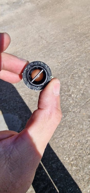

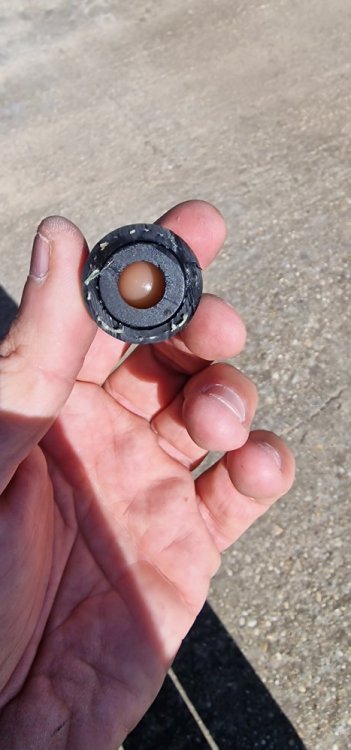

luislucena Publicado 17 de Diciembre del 2023 Denunciar Publicado 17 de Diciembre del 2023 ahora meto valvula antiretorno y me sale esto? que no quiero volver loco a nadie pero no la habia visto. Responder

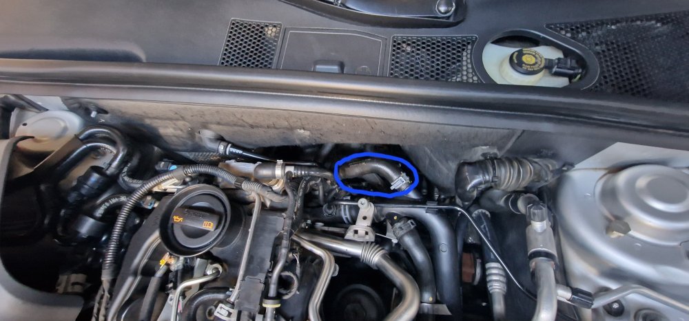

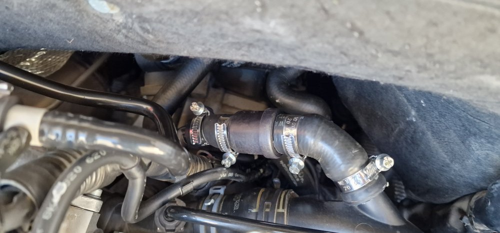

josmanpuli Publicado 17 de Diciembre del 2023 Denunciar Publicado 17 de Diciembre del 2023 Me podéis decir si la válvula la he montado en el sentido correcto de la flecha?. Soy muy torpe, corte el manguito y la bolita quedaba en el lado izquierdo, mire la nueva válvula y poniendo la bolita en el lado izquierdo ,la flecha indica hacia el vaso de expansión del refrigerante....de hay mi duda, ya no se si la he montado bien o la flecha va hacia el otro lado.... Responder

pandaa4 Publicado 23 de Diciembre del 2023 Autor Denunciar Publicado 23 de Diciembre del 2023 (editado) Hola compañero. Pues si esa es la antiretorno del CJCB, veo que has cambiado por otra diferente, debe de ser lo mismo no te tiene que fallar, yo la próxima vez hare lo mismo por que lo que es la antirretorno no la venden suelta y venden todo el tubo con un montón de tubos termostato y la antirretorno. Yo mi experiencia es cambiar termostato principal, termostato secundario, liquido de g12 a g13, de g13 a g12 pus+, de g12+ a g12 evo y ahora tengo el g12 ++. He cambiado todos los tubos en los que esta el termostato secundario (otra vez cambiado a nuevo) y la antirretorno. El coche parece que va mejor, por lo menos lo que es la temperatura de agua se calienta antes que el aceite, que desde hace mucho tiempo tardaban en subir y estaban a la par constantemente. No he podido probar mucho pero veo mejoría, yo el trayecto que hago es muy corto y de madrugada, con lo que el coche tarda en coger temperatura y en parado a ralentí siempre le ha costado calentarse, sobre todo si tienes puesto el climatizador para que no se empañen los cristales, vivo en ua zona muy fría y húmeda. El rojo es el termostato secundario y el amarillo es donde dentro esta la antirretorno. Creo que si hacerca se ve el numero de pieza de todos los tubos, esa pieza me costo 212 + iva en el concesionario, vienen todos los tubos, termostato secundario y antirretorno junto. Editado 23 de Diciembre del 2023 por pandaa4 Responder
josmanpuli Publicado 24 de Diciembre del 2023 Denunciar Publicado 24 de Diciembre del 2023 En 23/12/2023 a las 11:45, pandaa4 dijo: Hola compañero. Pues si esa es la antiretorno del CJCB, veo que has cambiado por otra diferente, debe de ser lo mismo no te tiene que fallar, yo la próxima vez hare lo mismo por que lo que es la antirretorno no la venden suelta y venden todo el tubo con un montón de tubos termostato y la antirretorno. Yo mi experiencia es cambiar termostato principal, termostato secundario, liquido de g12 a g13, de g13 a g12 pus+, de g12+ a g12 evo y ahora tengo el g12 ++. He cambiado todos los tubos en los que esta el termostato secundario (otra vez cambiado a nuevo) y la antirretorno. El coche parece que va mejor, por lo menos lo que es la temperatura de agua se calienta antes que el aceite, que desde hace mucho tiempo tardaban en subir y estaban a la par constantemente. No he podido probar mucho pero veo mejoría, yo el trayecto que hago es muy corto y de madrugada, con lo que el coche tarda en coger temperatura y en parado a ralentí siempre le ha costado calentarse, sobre todo si tienes puesto el climatizador para que no se empañen los cristales, vivo en ua zona muy fría y húmeda. El rojo es el termostato secundario y el amarillo es donde dentro esta la antirretorno. Creo que si hacerca se ve el numero de pieza de todos los tubos, esa pieza me costo 212 + iva en el concesionario, vienen todos los tubos, termostato secundario y antirretorno junto. Gracias compañero por las fotos, la de tubería que te venden, necesitando solo el trozo de la antirretorno, menudo negocio tienen...el brico que yo he realizado hace la misma función....ayer 100 kms de autovía con 10° fuera y me marcaba bien los 90, solo en alguna bajada en que sueltas el pie y no inyecta combustible, me bajo a 85 pero en nada otra vez en 90....unos días antes hice mismo trayecto y la aguja no subía de 90...ahora noto que el coche calienta antes y lo más importante, me regenera el filtro de partículas, que antes de hacer todo esto, no note que regenerara...yo por mi parte así se queda....en nada aquí en Huelva tenemos otra vez temperaturas primaverales y ya va siempre clavado en 90 Responder
