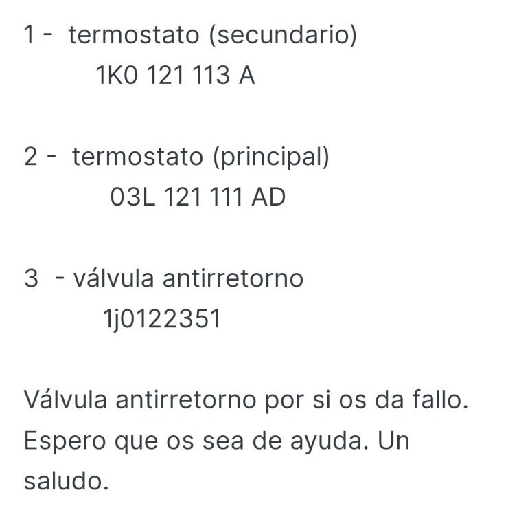

REBESVAG Publicado 1 de Marzo del 2024 Denunciar Publicado 1 de Marzo del 2024 hace 11 horas, ruvavil dijo: Hola, me podrías dar enlace de compra? Queria cambiarlos este mes, y mi mecanico me dio un presupuesto de 180e por los dos termostatos y no se si está bien de precio o se pueden conseguir mas baratos. Un saludo El termostato principal lo compré por 7 euros en Amazon. El secundario está por poco menos de 10 euros en eBay. Te ahorras mucha pasta si los cambias tú. Estás referencias son para el mío 2.0 TDI 143cv Responder
quattro_turbo Publicado 8 de Marzo del 2024 Denunciar Publicado 8 de Marzo del 2024 Buenas,tengo el mismo problema,cambie el termostato pensando que solo tenía ese,sigue sin coger temperatura,me podéis sacar un pantallazo del etka plata ver su ubicación es para un a4 143cv,gracias !! Responder

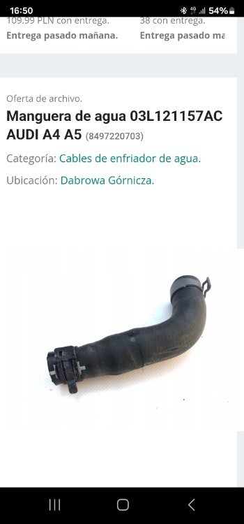

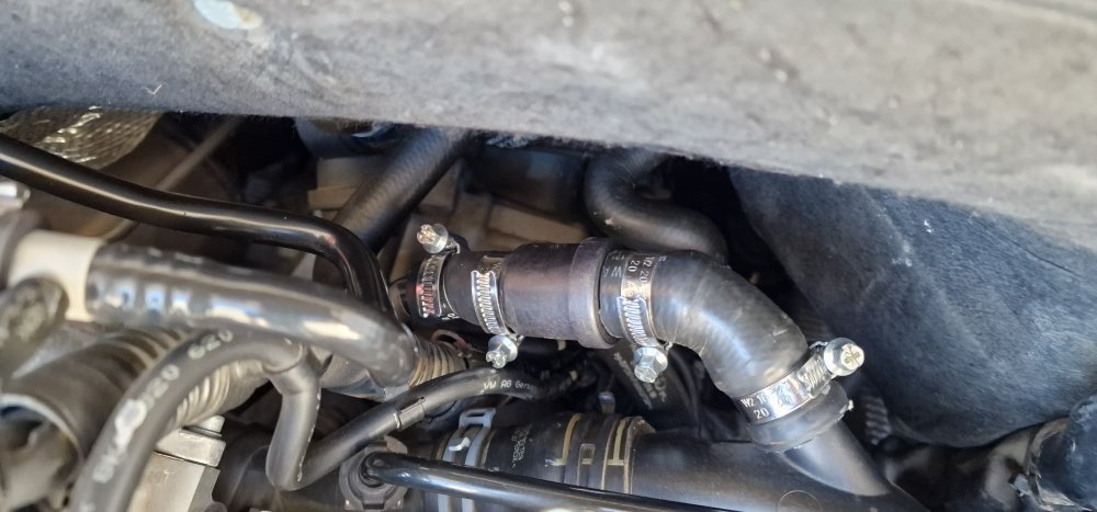

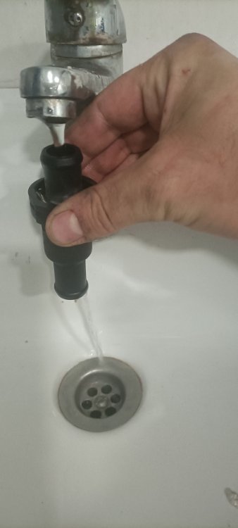

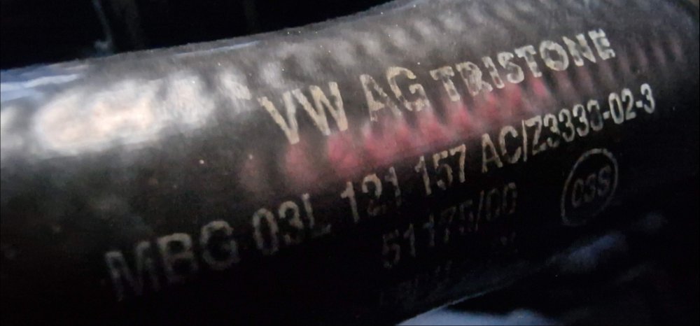

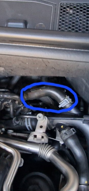

josmanpuli Publicado 17 de Abril del 2024 Denunciar Publicado 17 de Abril del 2024 Decir que yo cambie los dos termostatos y la válvula antiretorno y a 90° clavado llega pero aveces baja a 85 ...si llevo el coche en modo vela, es decir casi sin pisar nada, baja a 85°....en mi caso la válvula antiretorno va ubicada dentro de un manguito con referencia 03L 121 157 AC, antes vendían el manguito este suelto, pero se han debido dar cuenta que pueden hacer el agosto y ahora te venden todo el conjunto de tuberías completa y viene ese manguito..280€ en el conce....yo hice la ñapa de comprar la válvula antiretorno suelta de la referencia que dejaron por aquí, corte a cada extremo del manguito, saque la válvula vieja y puse la nueva con dos abrazaderas...como digo alcanza los 90 pero en ocasiones baja a 85....tan solo me queda jugármela y comprar todo el juego de tuberías y poner ese manguito original....dejo fotos de la pieza esa y de lo que yo hice....por cierto quizás vendan este manguito para otro vehículo, pero no consigo localizarla,estoy loco buscándola, si alguno la encuentra, que lo diga.... Responder
josmanpuli Publicado 17 de Abril del 2024 Denunciar Publicado 17 de Abril del 2024 La última foto es la ñapa de la válvula antirretorno..la original va por dentro del manguito y en este caso, la compre suelta,corte a cada extremo, la saque, y puse la nueva con dos abrazaderas, midiendo bien a cada extremo para que mida lo mismo de antes Responder
