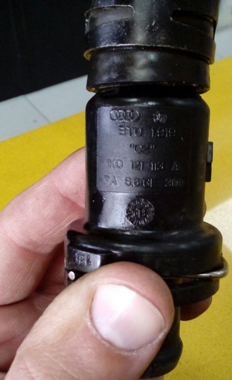

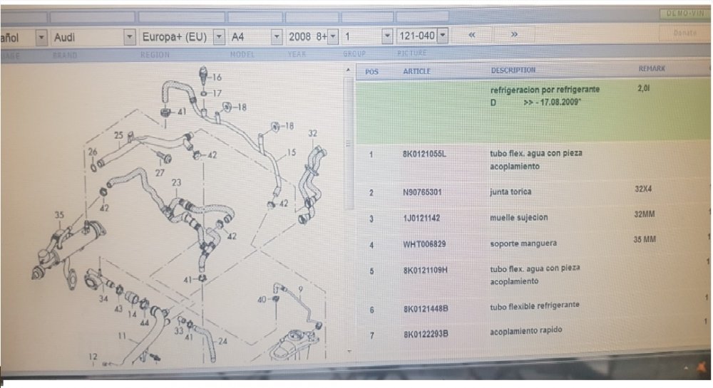

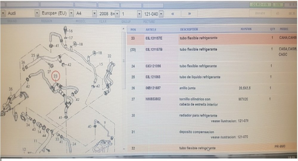

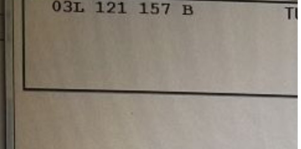

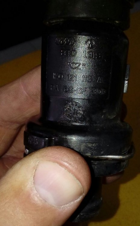

Aquivox Publicado 27 de Noviembre del 2017 Denunciar Publicado 27 de Noviembre del 2017 Buenas tardes soy nuevo en el foro, tengo un A4 b8 del 2008 motor CAGA, aunque esto vale para el CAGA, CAGB,CAGC y después de tener este mismo problema, hablando con un amigo de la marca me ha dicho lo que le pasa, me dijo que cambiara el manguito el cual os dejo foto y referencia, aunque después otro amigo que tengo pirata me ha dicho que los termosensores del interior del latiguillo se pueden cambiar, que no es necesario como yo he echo cambiarlo entero ya que el coste ha sido mayor, pero..... cambie la distribución y al sacarlo del taller pasaba lo que a vosotros, la temperatura no llegaba a los 90 grados que siempre tuvo desde q el vehículo era nuevo, se cambio el termostato y nada seguíamos con lo mismo. Hable con el, cambie el latiguillo con los dos termostatos o termosensores que van en el interior y se terminaron los problemas como nuevo. Os dejo las fotos, del latiguillo cual es, la referencia y el que quiera cambiar solo los termostatos interiores, si se puede que yo no lo se, y un sitio donde se pueden comprar. La marca es la marca. Responder
