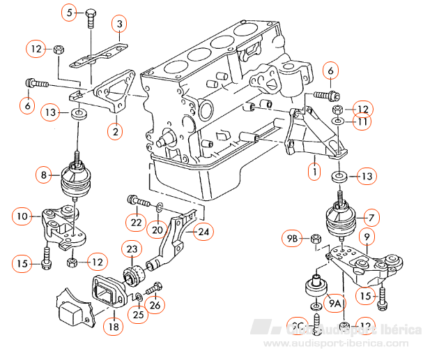

Carlisu84 Publicado 12 de Junio del 2016 Denunciar Publicado 12 de Junio del 2016 se puede cambiar ese taco sin necesidad de desmontar nada del frontal. El taco lleva un soporte que va sujeto al bloque con tres tornillos que aflojandolos ya lo cambias facilmente. Responder

Carlisu84 Publicado 20 de Junio del 2016 Denunciar Publicado 20 de Junio del 2016 en principio por lo que veo es el mismo para los dos es la pieza numero 24. Deckel se podria hacer levantando el motor con el gato pero si lo haces por tu seguridad pon un caballete por si acabo cae el coche, luego con levantar un pelin el motor ya se puede cambiar el soporte de espuma. Responder
deckel Publicado 20 de Junio del 2016 Denunciar Publicado 20 de Junio del 2016 en principio por lo que veo es el mismo para los dos es la pieza numero 24. Deckel se podria hacer levantando el motor con el gato pero si lo haces por tu seguridad pon un caballete por si acabo cae el coche, luego con levantar un pelin el motor ya se puede cambiar el soporte de espuma. No tranquilo que yo no lo voy hacer vaya ser que me caiga encima jajaja. Es broma, solo lo pregunte por curiosidad y por saber más. Gracias crack. Una pregunta, ese esquema es de nuestro BLB? Responder
Carlisu84 Publicado 20 de Junio del 2016 Denunciar Publicado 20 de Junio del 2016 Por si acaso lo digo no sea que le caiga a alguien y me quede remordimiento.. Nop ese bloque es de los 1.9tdi pero prácticamente es idéntico. Desde mi CPD Responder

merchi Publicado 13 de Septiembre del 2016 Denunciar Publicado 13 de Septiembre del 2016 buenas chavales !!!!! llevaba ya mucho tiempo sin conectarme ,mas o menos desde que fui padre!! tengo la espuma reventada , la numero 23,hace algun tiempo se rompio el portatil y me quede sin elsawin . quiero aprovechar y cambiar los 4 silemblock los dos hidraulicos del motor ,la espuma del radiador y el del larguero trasero del cambio. el motor es el 2.5 ake,con cambio tiptronic. alguien podria decirme las referencias?? un saludo a todos y muchas gracias Responder
Carlisu84 Publicado 13 de Septiembre del 2016 Denunciar Publicado 13 de Septiembre del 2016 buenas chavales !!!!! llevaba ya mucho tiempo sin conectarme ,mas o menos desde que fui padre!! tengo la espuma reventada , la numero 23,hace algun tiempo se rompio el portatil y me quede sin elsawin . quiero aprovechar y cambiar los 4 silemblock los dos hidraulicos del motor ,la espuma del radiador y el del larguero trasero del cambio. el motor es el 2.5 ake,con cambio tiptronic. alguien podria decirme las referencias?? un saludo a todos y muchas gracias creo que esto te viene como anillo al dedo http://www.audisport-iberica.com/foro/topic/358914-vendo-2-soportes-motor-25-madrid-250/ El numero 23 vale entorno a 5e Responder
