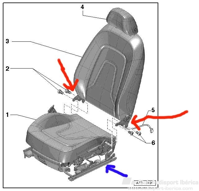

Composición de asiento
COJÍN +RESPALDO
Si es en general, revisa las flechas azules esos patines, puedes que tengas un pequeño juego....pero lo dudo
de ser de esa manera lo notarias, cuando tiras de la butaca en general, hacia adelante o hacia atrás, notarias que eso no tiene buen ajuste.
Otra prueba a realizar seria si tu asiento tiene reglaje de altura, colocarlo en la posición mas alta y mira de esa manera si tiene mas juego que en posición baja.
A mi me da que el problema lo tienes en las flechas color ROJO, fíjate en la imagen, ese anclaje que une el respaldo con el propio cojín, es una pieza unida por 4 tornillos, su base es casi en forma de escuadra.
Puede que alguna vez ese respaldo por algún motivo se haya llevado una torsión ( llámalo golpe si quieres) y notes ese movimiento que tu percibes.
Si es en general lo dicho, revisa las correderas de la propia guía del anclaje de tu asiento.
Suerte

Muchas gracias por las respuestas y la ilustración. Lo que he visto es que los tetones de la corredera no se quedan todos metidos, solo algunos, otros no encajan el los agujeros de la desplazadera. Le echaré otro vistazo pero aun así me pasaré por el taller.
