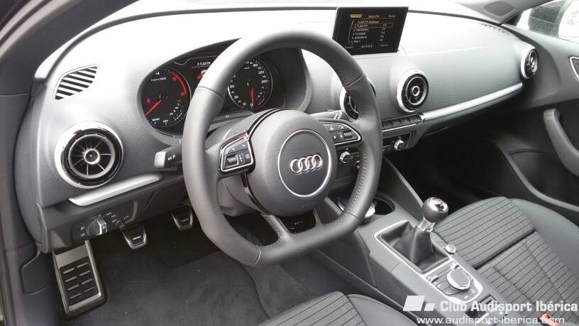

Torvic Publicado 17 de Junio del 2016 Denunciar Publicado 17 de Junio del 2016 sabéis si son compatibles los airbag del volante achatado (no sline como el mio) con los airbags del volante redondo y con el achatado sline . Dicho de otra forma.. Yo tengo el volante achatado no sline, podéis verlo en mi perfil.. si decidiera sustituir el volante por el achatado sline, podría aprovechar mi airbag? Por otro lado, imaginemos que llevo a cabo esa mod ; ¿ mi volante achatado puede acoplarse en un airbag de volante redondo? He buscado y no encuentro información.. si que es cierto que se parecen visualmente pero no se si luego habrá historias con los conectores y mandos multifunción, etc.. este es el mio.. Responder

FrA1l3 Publicado 17 de Junio del 2016 Denunciar Publicado 17 de Junio del 2016 Alguien que a ciencia cierta pueda dar información al respecto tirando de etka? Te he leído el pensamiento, estaba justamente mirándolo y vine a poner lo que encontré. La imagen es el mismo volante redondo para todas las referencias, no distinguen entre el achatado y no. La única diferencia que tiene el ETKA es si es multifunción o no y si tiene 3 o 4 radios. Para el airbag he encontrado estas dos referencias diferentes, el resto son iguales. 8V0880201AF6PS 8V0880201BB6PS Puedes buscar a partir de eso, pero si hay 2 tipos puede ser que efectivamente sean incompatibles. Responder
Torvic Publicado 17 de Junio del 2016 Autor Denunciar Publicado 17 de Junio del 2016 Alguien que a ciencia cierta pueda dar información al respecto tirando de etka? Te he leído el pensamiento, estaba justamente mirándolo y vine a poner lo que encontré. La imagen es el mismo volante redondo para todas las referencias, no distinguen entre el achatado y no. La única diferencia que tiene el ETKA es si es multifunción o no y si tiene 3 o 4 radios. Para el airbag he encontrado estas dos referencias diferentes, el resto son iguales. 8V0880201AF6PS 8V0880201BB6PS Puedes buscar a partir de eso, pero si hay 2 tipos puede ser que efectivamente sean incompatibles. gracias FrA1|3, me quedo un poco liado.. por una parte arriba parece que son todos los redondos iguales, por otro lado pones 2 referencias... busco en google y nada, hay poca información al respecto.. gracias FrA1|3 Responder
TRUZZZ Publicado 17 de Junio del 2016 Denunciar Publicado 17 de Junio del 2016 sabéis si son compatibles los airbag del volante achatado (no sline como el mio) con los airbags del volante redondo y con el achatado sline . Dicho de otra forma.. Yo tengo el volante achatado no sline, podéis verlo en mi perfil.. si decidiera sustituir el volante por el achatado sline, podría aprovechar mi airbag? No creo que tengas problema. Yo tengo volante SLine y el airbag es identico al tuyo. Solo cambia el perforado de la piel Por otro lado, imaginemos que llevo a cabo esa mod ; ¿ mi volante achatado puede acoplarse en un airbag de volante redondo? He buscado y no encuentro información.. si que es cierto que se parecen visualmente pero no se si luego habrá historias con los conectores y mandos multifunción, etc.. este es el mio.. Tampoco tendrías problema en hacerlo en un volante redondo de 3 radios 8V. Luego habría que mirar los temas electrónicos y de reconocimiento. Pero pienso que no habría problemas Responder
Torvic Publicado 17 de Junio del 2016 Autor Denunciar Publicado 17 de Junio del 2016 sabéis si son compatibles los airbag del volante achatado (no sline como el mio) con los airbags del volante redondo y con el achatado sline . Dicho de otra forma.. Yo tengo el volante achatado no sline, podéis verlo en mi perfil.. si decidiera sustituir el volante por el achatado sline, podría aprovechar mi airbag? No creo que tengas problema. Yo tengo volante SLine y el airbag es identico al tuyo. Solo cambia el perforado de la piel Por otro lado, imaginemos que llevo a cabo esa mod ; ¿ mi volante achatado puede acoplarse en un airbag de volante redondo? He buscado y no encuentro información.. si que es cierto que se parecen visualmente pero no se si luego habrá historias con los conectores y mandos multifunción, etc.. este es el mio.. Tampoco tendrías problema en hacerlo en un volante redondo de 3 radios 8V. Luego habría que mirar los temas electrónicos y de reconocimiento. Pero pienso que no habría problemas A eso me refiero, al tema electrónico y mandos.. visualmente es redondo en los tres casos pero un vendedor me dice que no son iguales, de ahí mi apertura de post.. Gracias Truzzz Responder
er_kenny Publicado 17 de Junio del 2016 Denunciar Publicado 17 de Junio del 2016 los mandos multifuncion son los mismos, tanto en un redondo, como un achatado como en uno de 4 palos. los conectores de airbag son los mismos, de una detonacion. lo que ya no se fijo es si los anclajes del airbag del redondo y achatado son los mismos. Responder

Tineo Publicado 18 de Junio del 2016 Denunciar Publicado 18 de Junio del 2016 No tienes problema si el aro de volante es de referencia 8V o 8U Si te viene con los mf instalados comprueba que son validos también, hay mucho espabilado que cambia mf entre volantes (los huecos son iguales a los de plataforma b8 o A7) y luego no funciona el mf. Eso si, siempre puedes poner tus actuales mandos mf y eso no falla. Responder
Torvic Publicado 18 de Junio del 2016 Autor Denunciar Publicado 18 de Junio del 2016 No tienes problema si el aro de volante es de referencia 8V o 8U Si te viene con los mf instalados comprueba que son validos también, hay mucho espabilado que cambia mf entre volantes (los huecos son iguales a los de plataforma b8 o A7) y luego no funciona el mf. Eso si, siempre puedes poner tus actuales mandos mf y eso no falla. Muchas gracias Tineo, puedo llegar a entender que entonces entre los tres son todos intercambiables... Muchas gracias Tineo.. Responder
