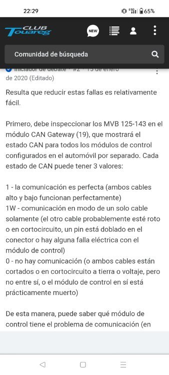

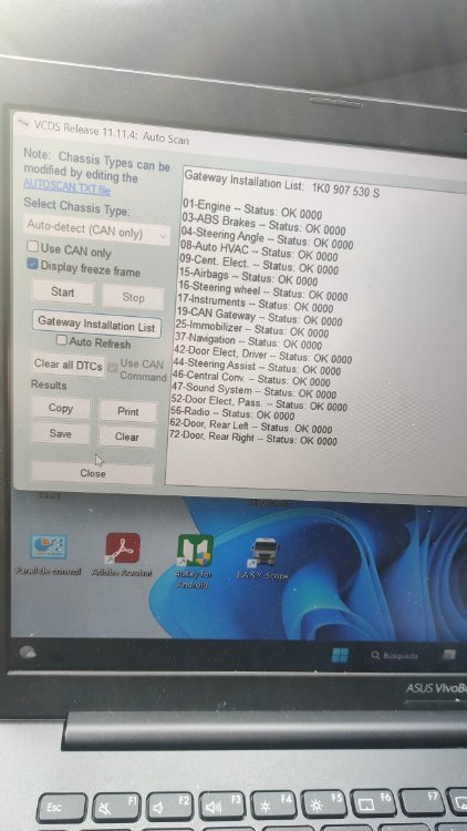

korny1976 Publicado 9 de Marzo del 2023 Autor Denunciar Publicado 9 de Marzo del 2023 Tras casi 7 años de este asunto,podría decir q estoy más cerca de la solución,hoy tras leer decenas de fotos y cientos de post,en uno de ellos alguien dice q entrando en el vagcom en el módulo gateway 08 measuring blocks/canal del 125 en adelante salen todas las unidades que están conectadas ala unidad confort y en una de las capturas de un foro q guarde indica q si la unidad está trabajando a 2 cables la línea can sale un 1 y si estaría trabajando a 1 cable saldría 1-w/significado de 1wire/ un cable pues cual es la sorpresa q todas las unidades están funcionando bien menos la hvac(climatizador q está a 1-w en la foto sale la pillada,si estoy en lo correcto sacaré el navegador y clima y vere q hay ahí abajo roto o en el peor de los casos el clima este mal Responder
korny1976 Publicado 11 de Marzo del 2023 Autor Denunciar Publicado 11 de Marzo del 2023 En 9/3/2023 a las 11:48, korny1976 dijo: Tras casi 7 años de este asunto,podría decir q estoy más cerca de la solución,hoy tras leer decenas de fotos y cientos de post,en uno de ellos alguien dice q entrando en el vagcom en el módulo gateway 08 measuring blocks/canal del 125 en adelante salen todas las unidades que están conectadas ala unidad confort y en una de las capturas de un foro q guarde indica q si la unidad está trabajando a 2 cables la línea can sale un 1 y si estaría trabajando a 1 cable saldría 1-w/significado de 1wire/ un cable pues cual es la sorpresa q todas las unidades están funcionando bien menos la hvac(climatizador q está a 1-w en la foto sale la pillada,si estoy en lo correcto sacaré el navegador y clima y vere q hay ahí abajo roto o en el peor de los casos el clima este mal Responder

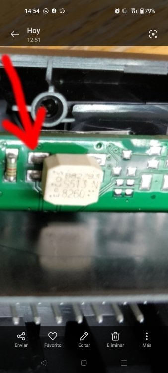

korny1976 Publicado 11 de Marzo del 2023 Autor Denunciar Publicado 11 de Marzo del 2023 Justo ahora, korny1976 dijo: Este es el responsable del error 00470 databus confort circuito abierto,está en la placa del climatizador,soltando la carcasa trasera del clima junto al conector donde van los dos cables de la línea canbus está este inductor smd para datos de la línea canbus las patillas se desueldan y hay q volver a resoldar,en cuanto lo tenga montado todo os diré 7 años no son nada si se da con el problema! Soy cabezón!jajajjajaj Responder
