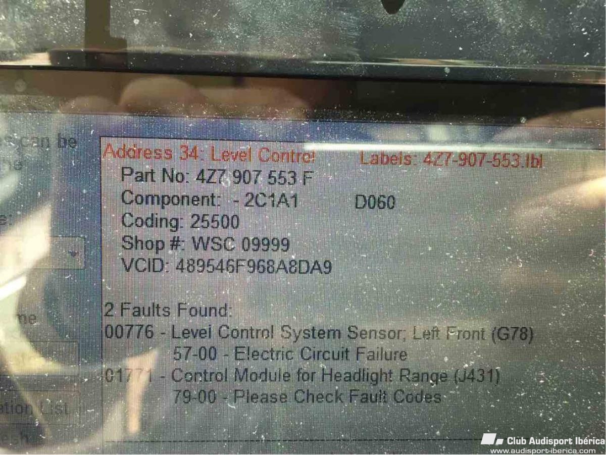

medinaso Publicado 18 de Junio del 2016 Denunciar Publicado 18 de Junio del 2016 Buenas noches a todos,escribo para recibir ayuda para hacer un ajuste basico de la suspension la cual he intentado sin poder,el motivo de realizarla es porque me ha salido en el cuadro en el FIS el testigo de las luces con una flecha y en el cuadro el testigo amarillo del coche con flecha arriba y abajo osea la suspension y me gustaria empezar por un ajuste a ver si se le quita,he de decir que la suspension sigue funcionando bien y que los testigos hay veces q arranco y no salen peromuy pocas veces,con respecto al ajuste he seguido el tutorial que anda por aqui,enchufo cable,doy al contacto y enciendo programa,entro en chasis y modulo 34,meto el loging:31465 y despues al entrar en adaptacion solo me sale actico el canal 00 del 01 hacia adelante me da error,espero que ha alguien le halla surgido el mismo problema y pueda ayudarme,gracias Responder
medinaso Publicado 18 de Junio del 2016 Autor Denunciar Publicado 18 de Junio del 2016 Adjunto foto del vagcom Responder

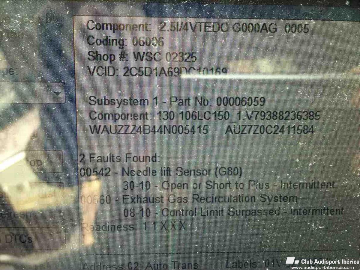

AKEAllroad Publicado 19 de Junio del 2016 Denunciar Publicado 19 de Junio del 2016 Esa parte del Vagcom si no me equivoco es del motor, no de la suspensión, el G80 es el sensor del inyector y el de abajo es de la EGR. Responder
medinaso Publicado 19 de Junio del 2016 Autor Denunciar Publicado 19 de Junio del 2016 Perdon es esta Responder
jafv Publicado 19 de Junio del 2016 Denunciar Publicado 19 de Junio del 2016 No te metas a hacer el ajuste básico mientras no arregles el error 00776 que te sale. Ahi te dice que el sensor de altura delantero derecho (copiloto) está mal, así que lo primero que tienes que hacer es revisarlo, no sea que se haya cortado el cable o se haya roto por algun mótivo. El otro error el 01771 que te sale, es de lo mismo, ya que la centralita que controla la altura de los faros tira también de los sensores de altura del lado derecho. Responder
medinaso Publicado 19 de Junio del 2016 Autor Denunciar Publicado 19 de Junio del 2016 Muchas gracias jafv voy a revisarlo Responder
medinaso Publicado 19 de Junio del 2016 Autor Denunciar Publicado 19 de Junio del 2016 Una duda,en el vag señala left front,left es izquierda y front se refiere mirandolo de frente?oquiere decir que es el delantero izquierdo que seria montado en el coche? Responder
jafv Publicado 19 de Junio del 2016 Denunciar Publicado 19 de Junio del 2016 Si, eso, me he equivocado. Siempre se indica desde el puesto del conductor, izquierda es el lado del conductor. Los sensores de altura del lado derecho son solo para la suspensión, y los del lado izquierdo son tienen mas cables, para la suspensión y para la regulación de altura de faros. Responder
medinaso Publicado 28 de Junio del 2016 Autor Denunciar Publicado 28 de Junio del 2016 Hola de nuevo,acabo de recoger el coche de safamotor(audi de cordoba)me cuentan que la averia se debe al compresor el cual tiene 7 meses,el coche lo lleve en el suelo y al recogerlo lo vi subido,despues de paga la friolera de 115€ solo por ver la averia nose como han hecho por subirlo y ahora vuelve a funcionar la suspension pero me siguen saliendo los chivatos del salpicadero,he quitado carcasa al compresor y he podido comprobar que este funciona aunque creo(y nose si es asi)parece q se calienta mucho)he vuelto a pasar vagcon y no me deja quitar averia de nivel y del sensor de nivel frontal izquierdo,una pregunta,los sensores delanteroa hacen la misma funcion que los delanteros?hay algun modo de comprobar el sensor en la clavija con el polímetro? Responder
jafv Publicado 28 de Junio del 2016 Denunciar Publicado 28 de Junio del 2016 Lo siento, pero en el taller te están contando una milonga. Si fuese del compresor no te saldrían esos dos errores. Así que 115€por no decirte la avería real. No hay manera de comprobar los sensores con el polímetro, ya que no son resistivos. Y son distintos los cuatro, primero porque guardan mano, y segundo por que los de un lado son como dobles ya que dan información a la centralita de la suspensión y a la de regulación de altura de los faros de Xenon, y los del otro lado solo dan información a la centralita de la suspensión Responder

medinaso Publicado 30 de Junio del 2016 Autor Denunciar Publicado 30 de Junio del 2016 Me ha llegado el sensor hace un rato,de desguace,montado y todo listo,ya me ha dejado borrar las alarmas,aun asi me aconsejais hacer un ajuste de nivel?gracias x la ayuda Responder
