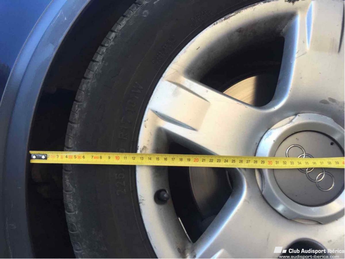

medinaso Publicado 1 de Julio del 2016 Autor Denunciar Publicado 1 de Julio del 2016 Vamos a ver esta foto es de la psicion 2,mide unos 36-37 cm Responder

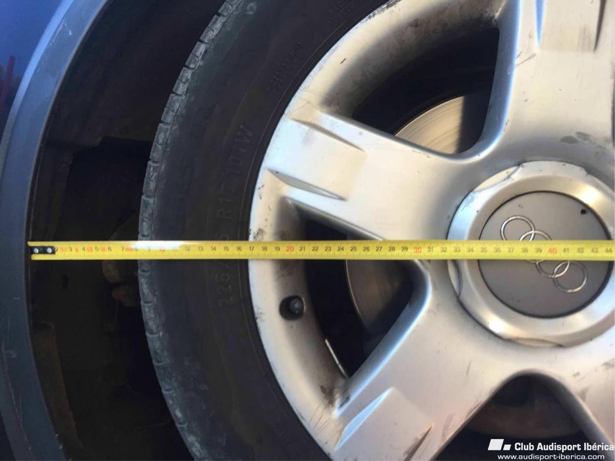

medinaso Publicado 1 de Julio del 2016 Autor Denunciar Publicado 1 de Julio del 2016 Esta es de la posicion 3 mide los 40,2 mas o menos Responder

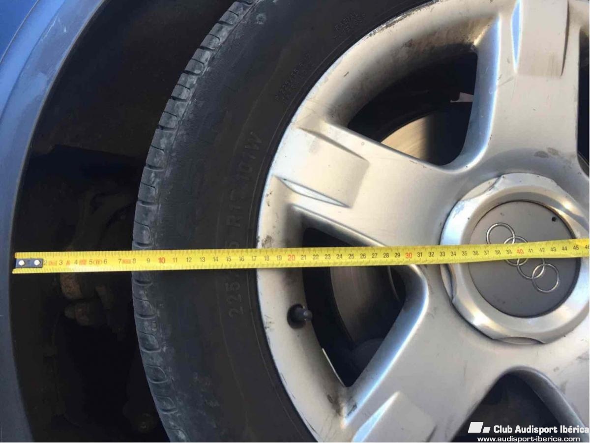

medinaso Publicado 1 de Julio del 2016 Autor Denunciar Publicado 1 de Julio del 2016 Y esta de la posicion 4 que mide 41, se varia muy poco de la 3,a ver como lo veis,perdon por las fotos,estan giradas Responder

jafv Publicado 1 de Julio del 2016 Denunciar Publicado 1 de Julio del 2016 Pues lo llevas mas bajo de lo normal, en la posicion 2 deberias tener los 402, que es lo que tienes en la posición 3. En la posición 2 tienes 35'5 cm, es lo que aprecio yo. Pues cuando hagas el ajuste básico, en esa rueda le tienes que poner 35,5, y la centralita subira esos 4,7 cm que le faltan, que son muchos. Repaso el ajuste básico.: Entras al módulo 34. En el bloque "Advanced funtions" entras en "login - 11" y metes el código 31564 y le das a "Do it". Sales de "login -11" En el bloque "Advanced funtions" entras en "Adaptation - 10" En "Channel Number" pones 01 o le das al "Up" desde el 00, y le das a "Read", y ahora a esperar a que el coche se mueva y se nivele. En "Stored values" veras el valor que tiene ahora metido, que en teoria es 402. Y en los cuatro bloques arriba veras "N/A". Cuando termina y te pide el valor de la primera rueda (delantera izquierda), el primer bloque de arriba cambia y es ahora cuando en "New value" puedes poner lo que realmente estás midiendo, le das a "Test" y luego a "Save". Si va bien en los bloques de arriba no de dará error. Das a "Up" para pasar al canal 2, y vuelves a meter el valor que hayas medido en la rueda delantera derecha, "Test" y "Save". Canal 3 es la rueda trasera izquierda, y canal 4 es la rueda trasera derecha. Si va bien y no te ha dado error, vuelves a darle "Up" para ir al canal 05, y en "New Value" pones "1", "Test" y "Save", y listo. Me queda la duda de si cuando cambias de canal (de rueda) cambiando el nº del canal tienes que darle al "Read" o no. Responder
