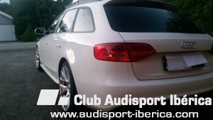

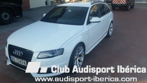

ismata Publicado 5 de Julio del 2016 Autor Denunciar Publicado 5 de Julio del 2016 La verdad MXL , que si son datos importantes y no estaría de mas ponerlos, yo lo que buscaba era una referencia "visual", osea saber mas o menos como te quedaría estéticamente hablando... El mio queda así en foto..., (suspension sline+llanta audi 17+235/45), acortar la distancia al paso de rueda entiendo que si bajo el perfil a 40 y pongo llanta 18 quede similar. Responder
