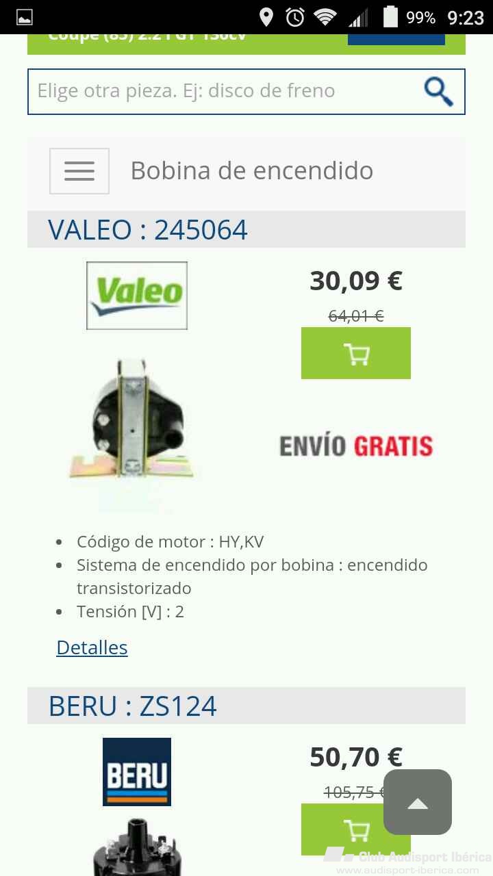

Holaaa, buenos dias para todo el que me lea , lanzo mi duda a ver si me podeis ayudar.
Mirando en la pagina de oscaro me encontrado con un repuesto que sustituiria ala lata cn el bobinado del secundario podria ser? Son mas eficaces estos transformadores?duran mas? Muchas gracias

Bueno como veo que se a pasado esto de largo tu pregunta pues te diria que le pongas el de siempre...o si ya lo has pedido y cambiado dinos que tal te va con esa nueva espoleta.
