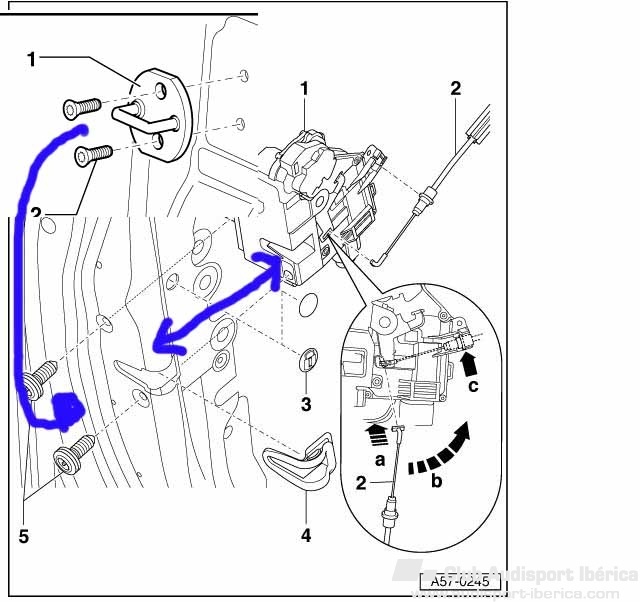

matraca Publicado 25 de Junio del 2016 Denunciar Publicado 25 de Junio del 2016 Espero que esto te ayude YEYA y bienvenida habéis revisado el cable Bowden? Si necesitas algún documento mas, lo comentas, un saludo y suerte a2.pdf Responder
matraca Publicado 25 de Junio del 2016 Denunciar Publicado 25 de Junio del 2016 Te adjunto también la cerradura por si..... a2-b.pdf Responder

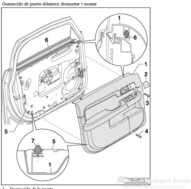

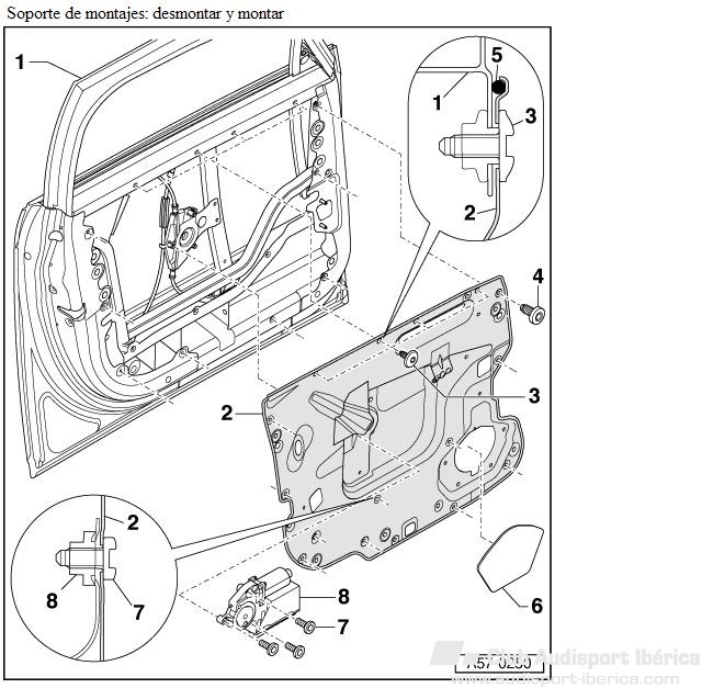

matraca Publicado 25 de Junio del 2016 Denunciar Publicado 25 de Junio del 2016 el panel en teoría si.... una vez retire el panel, llegara a la cerradura por la parte trasera te paso otro doc..... a2-c.pdf Responder
matraca Publicado 25 de Junio del 2016 Denunciar Publicado 25 de Junio del 2016 debería retirar primero el tapizado y luego la contrachapa Responder
yeya Publicado 25 de Junio del 2016 Autor Denunciar Publicado 25 de Junio del 2016 Si así sería fácil, pero al estar la puerta cerrada no hay manera de acceder a los tornillos para poder quitar el tapizado de la puerta.... Responder
matraca Publicado 25 de Junio del 2016 Denunciar Publicado 25 de Junio del 2016 fíjate en la imagen El anclaje de la puerta 1 estará anclado en la pieza el cable que te comento es el numero 2 Responder

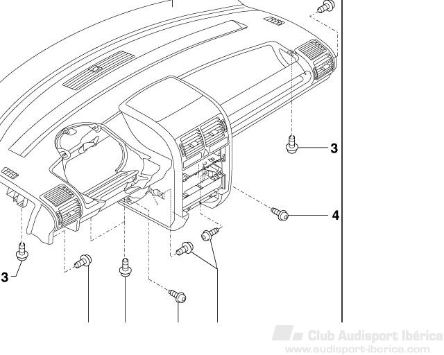

matraca Publicado 25 de Junio del 2016 Denunciar Publicado 25 de Junio del 2016 Del panel solo tienes 2 tornillos fíjate en las imágenes Imagen tapizado .... numero 3 numero 4 pero entiendo que el mayor problema tendrá con el propio tablero de instrumentos de el lado de la puerta, pero es que no veo otra forma que en la esquina por ejemplo que pone el numero 3, en esa zona, tenga el panel hay encajado. Pero tranquila, seguro que algún compañero nos iluminara algo mas, un saludo. Responder
yeya Publicado 25 de Junio del 2016 Autor Denunciar Publicado 25 de Junio del 2016 Jajajaja perdona por mi ignorancia femenina... Y el panel no lleva grapas por debajo para engancharla a la puerta?? Responder
matraca Publicado 25 de Junio del 2016 Denunciar Publicado 25 de Junio del 2016 Jajajaja perdona por mi ignorancia femenina... Y el panel no lleva grapas por debajo para engancharla a la puerta?? Si pero esas grapas, salen dando un tirón de ellas hacia atrás, si se rompen no pasa nada se ponen nuevas. Los mecánicos de los concesionarios las suelen también romper Responder

matraca Publicado 26 de Junio del 2016 Denunciar Publicado 26 de Junio del 2016 La duda que yo me planteaba, personalmente era si es posible sacar el tapizado de la propia puerta cuando esta cerrada la misma sin poder abrirla, y pienso que en el modelo A2, es mas simple por 2 tornillos. Pienso que puede que no guste este comentario... Pero si no tengo otro método alternativo, yo prefiero pegar un tirón al propio tapizado, que reventar una cerradura. seguro que hay mas posibilidades de poder manipular ese cierre. Duele claro que si, no es de agrado, es nuestro coche, espero que tengas suerte YEYA. Un saludo Responder
