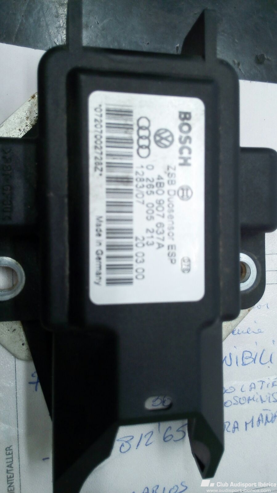

jlarce95 Publicado 27 de Junio del 2016 Autor Denunciar Publicado 27 de Junio del 2016 Adjunto foto del disco. Responder
seresmi Publicado 28 de Junio del 2016 Denunciar Publicado 28 de Junio del 2016 Revisa las conexsiones de la centralita del ABS, que está debajo del asiento trasero. Saludos. Responder
jlarce95 Publicado 28 de Junio del 2016 Autor Denunciar Publicado 28 de Junio del 2016 Revisa las conexsiones de la centralita del ABS, que está debajo del asiento trasero. Saludos. Gracias por la respuesta seresmi, traigo buenas y malas noticias, en principio creen haber localizado el fallo con el ordenador, como tú dices es la centralita que va debajo del asiento trasero, a parte también me dicen que la junta homocinetica de esa rueda está hecha polvo, me la han enseñado, se ha salido toda la grasa. Según me dicen, la pieza tiene que ser original de Audi porque Bosch ya no la fabrica o algo de eso me han contado, mañana iré a enterarme. El problema es que la pieza vale 812 + IVA, unos 900 largos... más mano de obra, en total le calculo unos 1000€ De desguace la he encontrado por unos 120€, vale la pena? es fiable comprar este tipo de piezas? Gracias y saludos. Responder
seresmi Publicado 28 de Junio del 2016 Denunciar Publicado 28 de Junio del 2016 Habitualmente, en los desguaces, te dan una "garantía" Enviado desde mi Be Touch 2 mediante Tapatalk Responder
seresmi Publicado 28 de Junio del 2016 Denunciar Publicado 28 de Junio del 2016 Se me fué el dedo ..... Te dan un "garantía" de una semana o de funcionamiento. Pero que falle cuando se sientan encima ..... no da la sensación de que sea la centralita, si no más bien de la conexión . Saludos. Enviado desde mi Be Touch 2 mediante Tapatalk Responder
Athabasco Publicado 29 de Junio del 2016 Denunciar Publicado 29 de Junio del 2016 Revisa las conexsiones de la centralita del ABS, que está debajo del asiento trasero. Saludos. Eso es en tu coche que es un vejestorio el mio no la lleva ahi, en todo caso es la del ESP como bien se ve.... S2 Responder
Athabasco Publicado 29 de Junio del 2016 Denunciar Publicado 29 de Junio del 2016 Se me fué el dedo ..... Te dan un "garantía" de una semana o de funcionamiento. Pero que falle cuando se sientan encima ..... no da la sensación de que sea la centralita, si no más bien de la conexión . Saludos. Enviado desde mi Be Touch 2 mediante Tapatalk +1.....Mira por debajo del asiento a ver si te coincide con algo del mismo donde vaya la centralita y mira de moverla de sitio. S2 Responder
GoNzCiD Publicado 4 de Julio del 2016 Denunciar Publicado 4 de Julio del 2016 Eso tiene bastante pinta de ser el sensor longitudinal que va en la parte trasera. Debajo del asiento en el lado del copiloto. Por lo que describes es facil que sea de ahí. Siendo rest y teniendo ESP lo llevan ahí, como dice athabasco, los pre no lo llevan. Antes que nada revisa las conexiones. Quitalas y limpialas. Un saludo Responder
