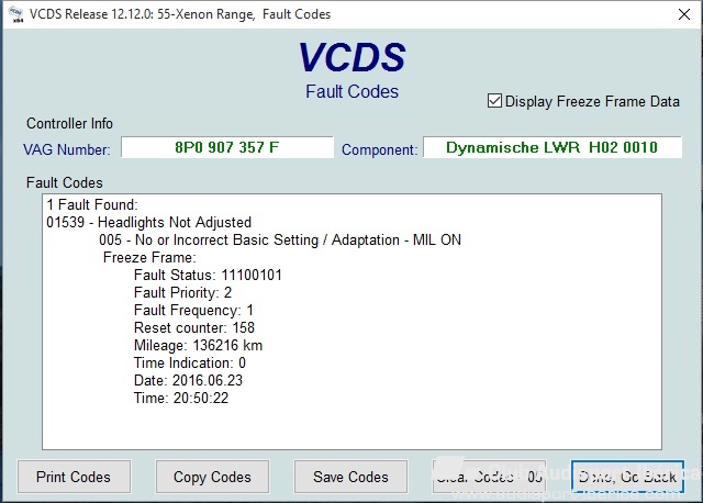

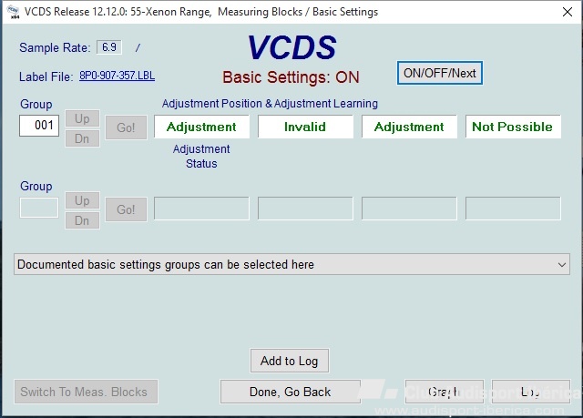

Hola compañeros, pues resulta que la semana pasada le he puesto unos muelles H&R a mi audi s3 8p. Una vez colocados he querido configurar el coche para que considerara la nueva altura como la de fabrica, he seguido los pasos que he leído en otros post. entrar en el modulo del xenón, basic adjust, y grupo 1, pero al hacer esto me ha salido otra cosa en la pantalla y ahora me salta el error en el FIS, cosas que antes de entrar con el vag com no lo hacia. También después de hacer esto, ahora cada vez que pongo contacto se escucha el ruido de reseteo de la centralita como cuando haces el borrado de los errores. Espero que me podáis echar una manito. He ido a la audi para ver si ellos me los solucionaban y me han robado 37 euros en 10 minutos para entregarme el coche tal y como estaba.
Hola, yo creo que no te borra el fallo porque está el modo de aprendizaje activado, y hasta que no memorices la posición de partida no lo va a borrar.
Intenta entrar a ajustarlo nuevamente.
