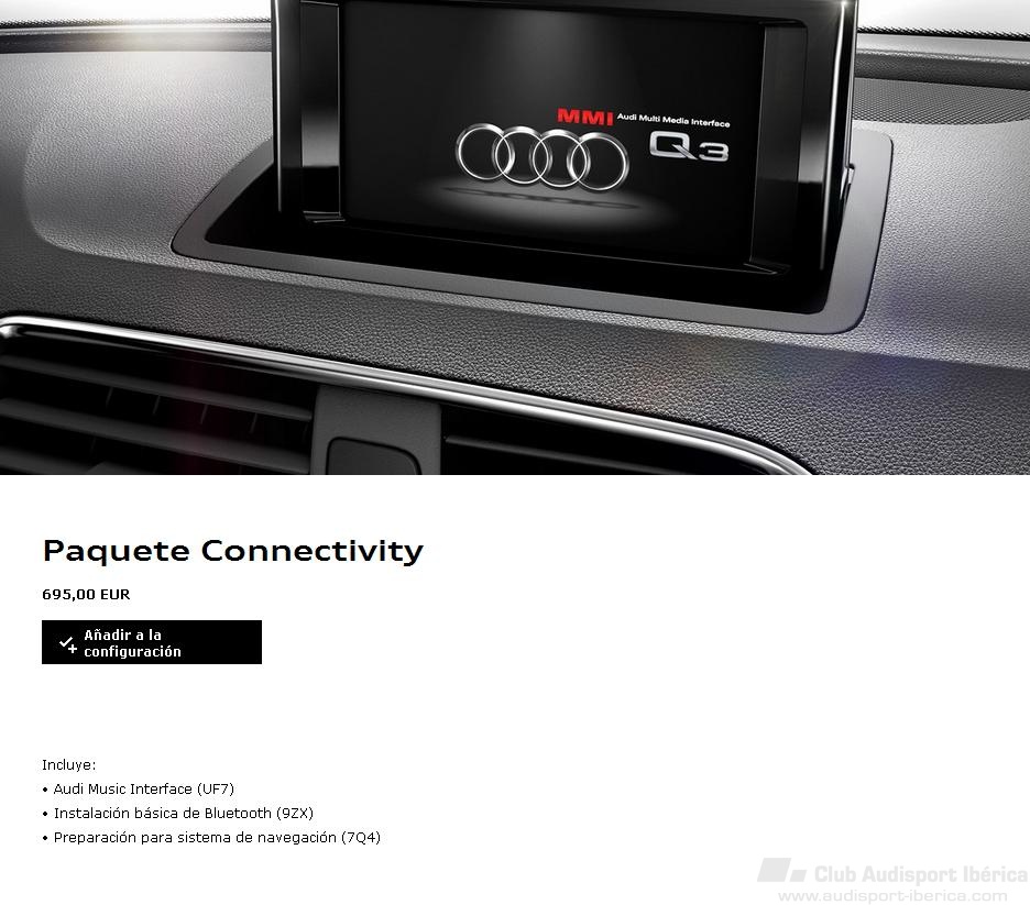

matraca Publicado 29 de Junio del 2016 Denunciar Publicado 29 de Junio del 2016 Buenas y bienvenido Ferreruela Busca esta pegatina en la documentación del vehículo, suele venir en el plan de mantenimiento, libro de revisiones. En tu PRcode tienes que tener esta sigla PRCode: 7Q4 = Preparation for navigation system Un saludo Responder

ferreruela Publicado 29 de Junio del 2016 Autor Denunciar Publicado 29 de Junio del 2016 Me pasare por la presentación ,tienes toda la razón. Pues me sale la misma sigla como en tu ejemplo 7Q0. Entonces no tengo navegador? Se puede saber si tengo el paquete conectivity o es la sigla 7Q4? Estoy condenado a montar navegación que no sea original? Gracias. Responder
ferreruela Publicado 29 de Junio del 2016 Autor Denunciar Publicado 29 de Junio del 2016 No tengo ninguna de las 3 siglas del paquete conectivity. Pero bluetooh si q tengo. Mi coche es importado de Alemania, podría ser distintas siglas? Gracias. Responder
matraca Publicado 29 de Junio del 2016 Denunciar Publicado 29 de Junio del 2016 Siglas distintas Alemania, por PRcode... NO 7q0= Sin dispositivo de navegación si quieres mas datos de lo que tienes instalado mira este enlace http://prsearch.planetvag.com/ saludos Responder
