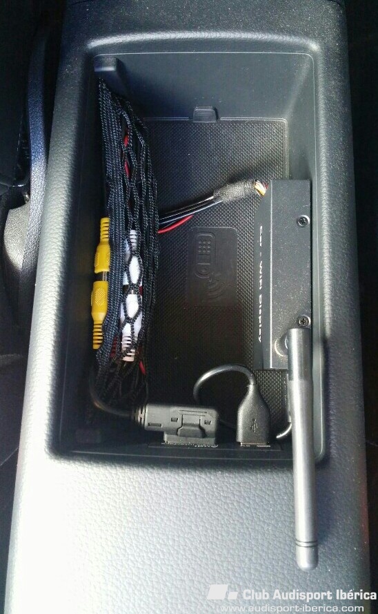

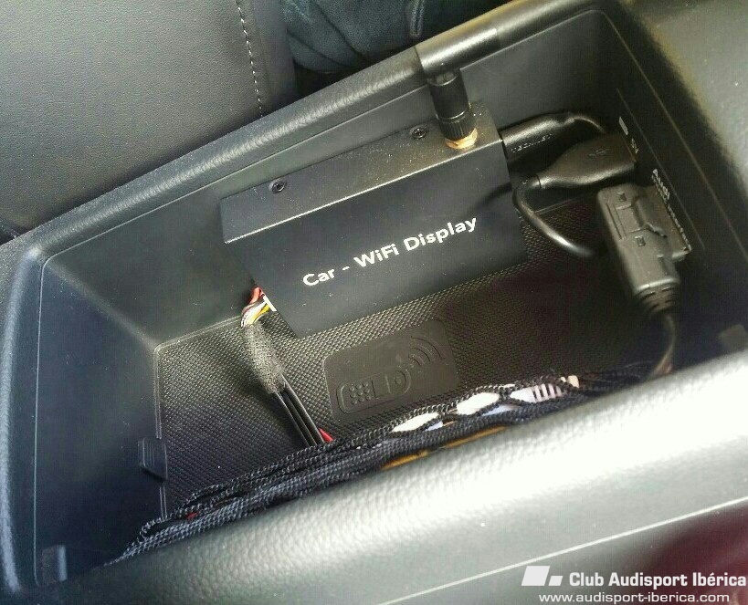

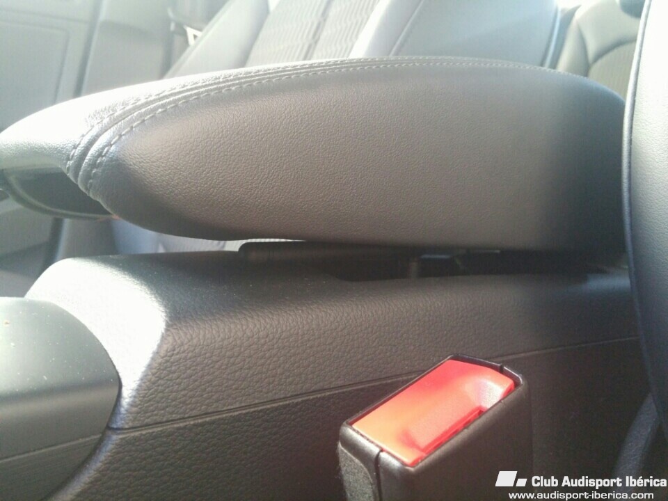

FrA1l3 Publicado 20 de Julio del 2016 Denunciar Publicado 20 de Julio del 2016 (editado) Yo tengo este aparatejo instalado en el posabrazo, es muy pequeño y va muy bien. https://www.amazon.es/gp/aw/d/B019YUE6VA/ref=mp_s_a_1_3?__mk_es_ES=ÅMÅZÕÑ&qid=1469004543&sr=8-3π=SY200_QL40&keywords=mirrorlink&dpPl=1&dpID=41RDo9%2B%2B5bL&ref=plSrch La unica pega que le veo (pero creo que es culpa de mi teléfono, es que NO me ocupa la totalidad de la pantalla. Me deja un pequeño marco negro... Es algo molesto. Aun no he probado a conectar otras fuentes. A alguien mas le pasa? Tb me activó un chaval muy majo el Video en movimiento, además del Acelerador "directo" y los sensores de parking trasero en pantalla (antes eran solo acústicos). Alguien sabe si se puede activar algo mas interesante con el cable? Saludos. ¿Puedes poner foto para ver como queda por favor? ¿"Y eso del acelerador directo"? Sobre el vagcom, lo mejor es que mires el hilo propio para ver si te interesa algo porque hay decenas de modificaciones que puedes hacer. VAG-COM-AUDI-A3-8V Editado 20 de Julio del 2016 por FrA1l3 Responder
Rojas Publicado 20 de Julio del 2016 Denunciar Publicado 20 de Julio del 2016 Yo tengo este aparatejo instalado en el posabrazo, es muy pequeño y va muy bien. https://www.amazon.es/gp/aw/d/B019YUE6VA/ref=mp_s_a_1_3?__mk_es_ES=ÅMÅZÕÑ&qid=1469004543&sr=8-3π=SY200_QL40&keywords=mirrorlink&dpPl=1&dpID=41RDo9%2B%2B5bL&ref=plSrch La unica pega que le veo (pero creo que es culpa de mi teléfono, es que NO me ocupa la totalidad de la pantalla. Me deja un pequeño marco negro... Es algo molesto. Aun no he probado a conectar otras fuentes. A alguien mas le pasa? Tb me activó un chaval muy majo el Video en movimiento, además del Acelerador "directo" y los sensores de parking trasero en pantalla (antes eran solo acústicos). Alguien sabe si se puede activar algo mas interesante con el cable? Saludos. ¿Puedes poner foto para ver como queda por favor? ¿"Y eso del acelerador directo"? Sobre el vagcom, lo mejor es que mires el hilo propio para ver si te interesa algo porque hay decenas de modificaciones que puedes hacer. VAG-COM-AUDI-A3-8V En cuanto este con el coche la hago. Ahora es que me pillas en otra ciudad con el vehiculo de empresa. Queda muy bien. Es poco mas grande que una cajetilla de tabaco. Lo alimento al puerto USB de 5V del reposabrazos y directo da salida RCA que se conecta al cable RCA to AMI El acelerador "directo" no sabria explicar. Antes dabas un pisoton al acelerador y el coche acelera un poco de forma gradual. Y ahora al dar el pisotón pues el coche da mayor patada que antes. Am otra cosa que he notado. Pero eso es algo propio del sonido "analogico" no del mirrorlink. Es que por bluetooth la musica suena mejor y mas profunda que por el puerto RCA to Ami. Pero ya te digo. Conectando el teléfono con un cable mini jack a RCA, tambien ocurre. Es limitacion del sonido analógico. Por Bluetooth suena mas "limpio". Responder

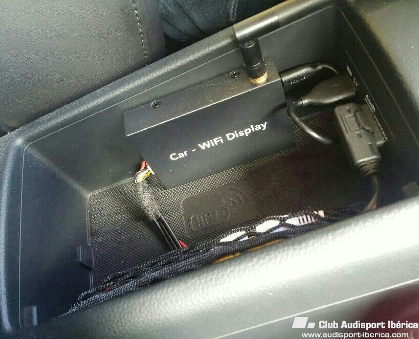

Rojas Publicado 22 de Julio del 2016 Denunciar Publicado 22 de Julio del 2016 Os presento el cacharrete en cuestion. Disculpad por la tardanza en subir las fotos. Solo se puede subir fotos de 150kb??? Responder

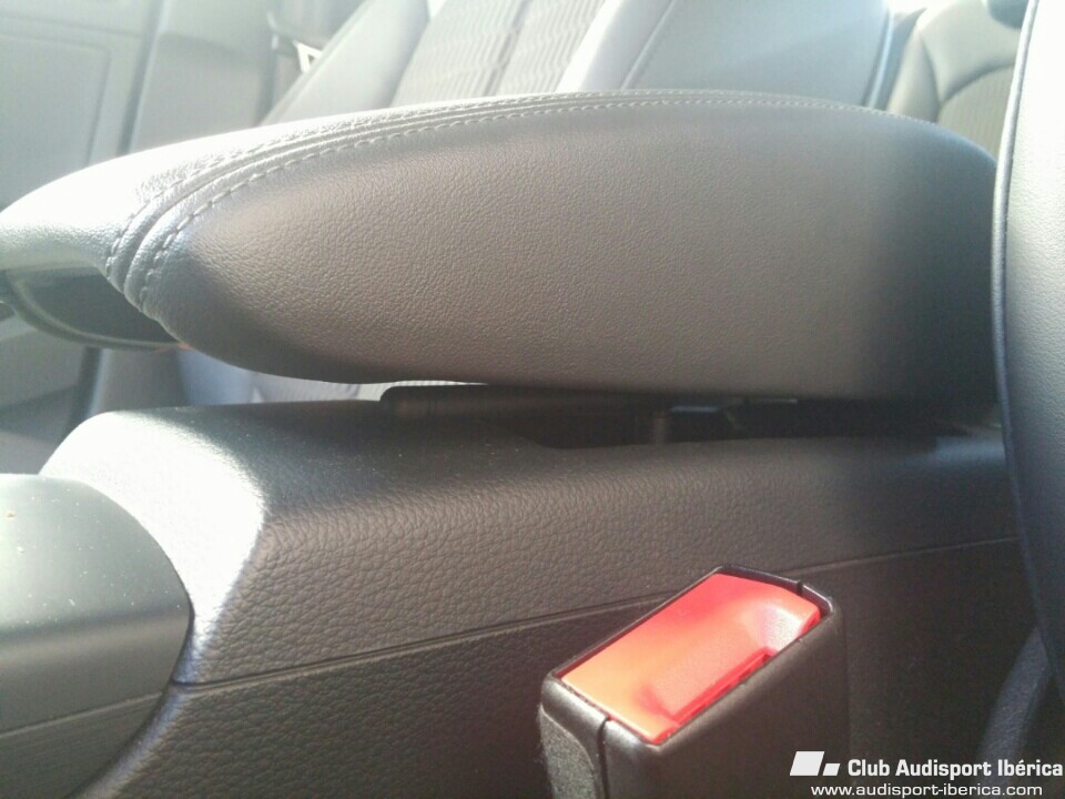

Rojas Publicado 22 de Julio del 2016 Denunciar Publicado 22 de Julio del 2016 Se instala literalmente en 5 minutos Responder
Patrese Publicado 22 de Julio del 2016 Denunciar Publicado 22 de Julio del 2016 Y funciona en movimiento? Enviado desde mi iPad utilizando Tapatalk Responder
Rojas Publicado 23 de Julio del 2016 Denunciar Publicado 23 de Julio del 2016 Y funciona en movimiento? Enviado desde mi iPad utilizando Tapatalk Si, perfectamente. Pero no de origen. Tienen que desbloquearte esa opcion con el cable Vag com Pro (creo que se llama). A mi me costó 50€ desbloquear el Video en movimiento, la visualizAción del radar del sensor de parking trasero (antes era acustico solo), un cuenta vueltas y temperatura del aceite en el Fis. Y la gestión Directa del acelerador. Y me dijo el muchacho que eso es lo que se le ocurria. K si me enteraba de mas cosas k se pedirán activar con el cable, que lo avisara y me lo hacía. Super majo y serio. Saludos Responder
marben Publicado 23 de Julio del 2016 Denunciar Publicado 23 de Julio del 2016 Y funciona en movimiento? Enviado desde mi iPad utilizando Tapatalk Si, perfectamente. Pero no de origen. Tienen que desbloquearte esa opcion con el cable Vag com Pro (creo que se llama). A mi me costó 50€ desbloquear el Video en movimiento, la visualizAción del radar del sensor de parking trasero (antes era acustico solo), un cuenta vueltas y temperatura del aceite en el Fis. Y la gestión Directa del acelerador. Y me dijo el muchacho que eso es lo que se le ocurria. K si me enteraba de mas cosas k se pedirán activar con el cable, que lo avisara y me lo hacía. Super majo y serio. Saludos ok rojas creo entender que enchufas el equipo en cuestión en el usb y en el ami no?? no hay que desmontar nada no? como lo conectas al ami de audi el blanco y amarillo que hay un conector audi con rca? lo del cable vag con pro ya lo tengo solucionado(seria solo para vídeo en movimiento no?) pero si no le pasas el vag pro el equipo hace algo por si mismo al conectarlo al coche, te hago todas las preguntas en cuestión para que todos tengamos mas o menos claro el montaje y funcionamiento en si, gracias. salu2. Responder
