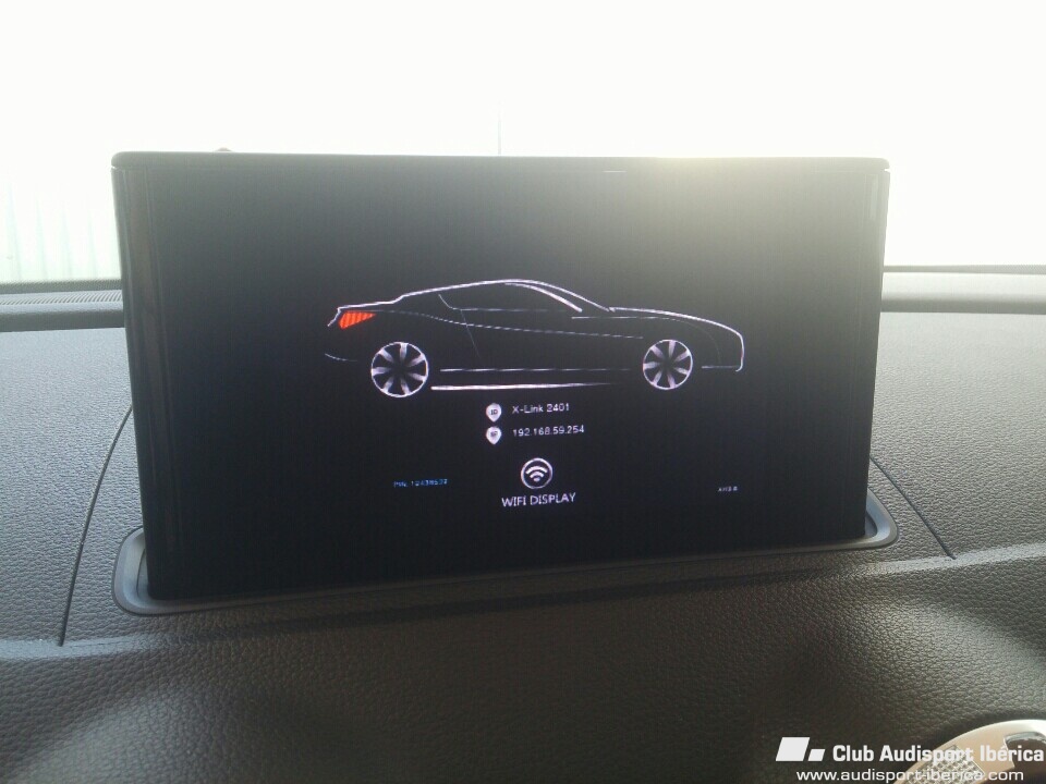

Rojas Publicado 23 de Julio del 2016 Denunciar Publicado 23 de Julio del 2016 Esta es la pantalla que sale cuando aún no hay nada conectado Responder

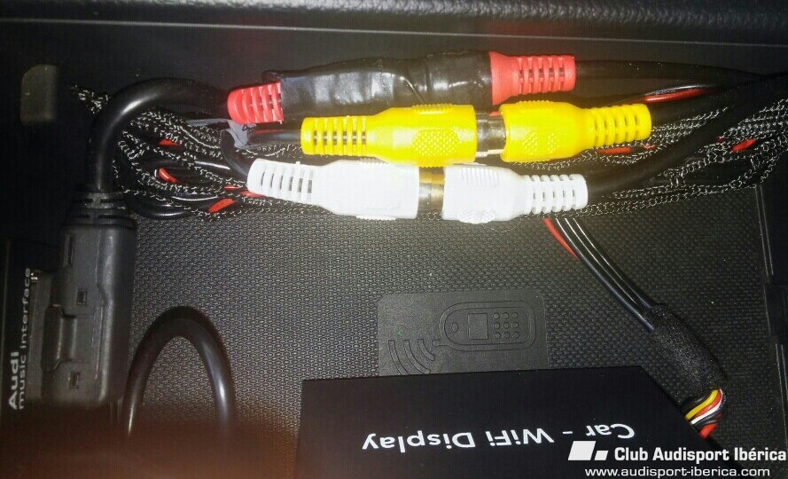

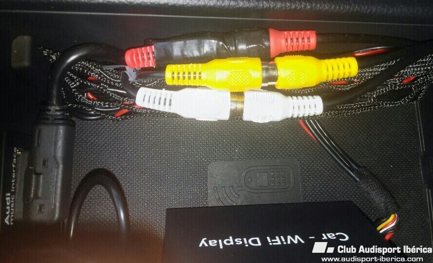

Rojas Publicado 23 de Julio del 2016 Denunciar Publicado 23 de Julio del 2016 (editado) Y esta es la unión de la masa de audio con la masa de la alimentación. El cable positivo de la alimentacion 12v se queda sin pelar enrrollado con el mazo y listo. Editado 23 de Julio del 2016 por Rojas Responder
Rojas Publicado 23 de Julio del 2016 Denunciar Publicado 23 de Julio del 2016 Importante. Hay que diferenciar y saber lo que ofrece. Es un duplicado de pantalla (Protocolo Miracast en android y Airplay en Iphone) hay que saber que es y lo que ofrce y si tu teléfono es compatible. NO es un mirrorlink o carplay. NO se puede manejar nada desde la botonera del MMI. Saludos Responder
