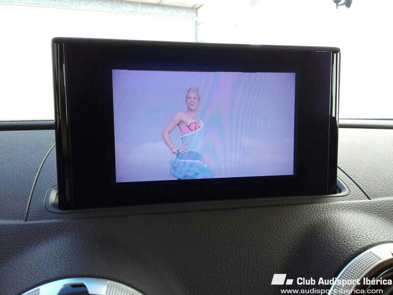

Rojas Publicado 17 de Agosto del 2016 Denunciar Publicado 17 de Agosto del 2016 (editado) Como siempre, nuestros amigos de Google tienen la solucion a todo. Chromecast de google va perfecto. Es compatible con muchas app tales como yotube, plex, Netflix, spotify etc donde la imagen y el sonido se transmiten sin necesidad de que el teléfono tenga su pantalla encendida. Para las app k no son compatibles pues se hace un sencillo Miracast y se duplica la pantalla. Por ejemplo para sygic o maps. La imagen ocupa el LCD completo y la calidad de sonido es perfecta. Soluciona de un plumazo los fallos del carbox chino de amazón. Editado 17 de Agosto del 2016 por Rojas Responder
Rojas Publicado 17 de Agosto del 2016 Denunciar Publicado 17 de Agosto del 2016 Quien este familiarizado con chromecast sabra de lo que hablo. Usas el smartphone de "mando" pero el contenido se repoduce directamente en chromecast. Responder
Rojas Publicado 17 de Agosto del 2016 Denunciar Publicado 17 de Agosto del 2016 Aunque cromecast esta preparado para configurarse y funcionar en una red doméstica. Un router wifi hace de puente entre el Internet, cromecast y un smartphone, interconectado todo. Pero existe un truquillo muy sencillo para poder usarlo en el coche sin necesidad de router. Es simplemente pulsabdo el boton en tu movil de compartir red o punto de acceso. Cambias el nombre y la contraseña de tu punto de acceso y lo pones igual al del router que habias hecho la configuración previa y listo. Se crea un puente directo entre smartphone/chromecast. Una vez configurado no hay que hacer nada más. Cada vez aue entras al coche, pulsa el boton de "punto de acceso" y la conexion se produce de forma instantanea. Os paso una foto del modo de conexion. Saludos Responder
FrA1l3 Publicado 17 de Agosto del 2016 Denunciar Publicado 17 de Agosto del 2016 (editado) gran aportación compañero @Rojas, te sigo en varios foros y es un auténtico placer ver las maravillas que haces con los coches, muchas gracias por compartir Editado 17 de Agosto del 2016 por FrA1l3 Responder
